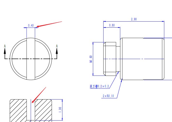

如图示,材料为304不锈钢,0.4mm宽度的这个导槽,可以选用什么方式加工比较好,谢谢

上铣床,线切割
发表于 2020-7-22 15:09:30 | 显示全部楼层
怕是只有线割了
发表于 2020-7-22 15:14:01 | 显示全部楼层
线切割或者铣床
发表于 2020-7-22 15:28:55 | 显示全部楼层
应该是线切割
发表于 2020-7-22 15:50:57 | 显示全部楼层
要求不高的话0.4厚锯片铣刀直接干
发表于 2020-7-22 18:11:22 | 显示全部楼层
铣床可以加工0.4mm这样的槽,但是,0.4mm的铣刀不知道有没有?
发表于 2020-7-22 20:18:51 | 显示全部楼层
说实话,我更纠结怎么装夹……
发表于 2020-7-22 20:50:10 | 显示全部楼层
冲压的话,成本会降低很少,但是需要有足够多的数量
发表于 2020-7-22 21:06:33 | 显示全部楼层
还是铣出来吧
