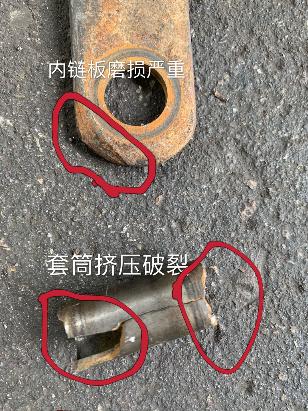

链条套管破损
发表于 2020-7-21 16:40:12 | 显示全部楼层 |阅读模式
套管破损是什么原因导致的?
发表于 2020-7-21 21:00:10 | 显示全部楼层
请楼主再提供详细点的信息,比如工作的环境
发表于 2020-7-21 22:18:17 | 显示全部楼层
这是什么材质?好像疲劳断裂完成的。
发表于 2020-7-21 23:06:55 | 显示全部楼层
照片已经说明得太清楚不过了啊。。。
没给他吃够猪蹄啊。。。
 楼主| 发表于 2020-7-22 07:56:46 | 显示全部楼层
Cavalier_Ricky 发表于 2020-7-21 23:06
照片已经说明得太清楚不过了啊。。。
没给他吃够猪蹄啊。。。
开沟机的链条
 楼主| 发表于 2020-7-22 07:57:54 | 显示全部楼层
类似开沟机链条,工作环境负载大,中速运转,灰尘大,多有石子钻块
 楼主| 发表于 2020-7-22 07:59:46 | 显示全部楼层
晓昀 发表于 2020-7-21 22:18
这是什么材质?好像疲劳断裂完成的。
20钢,渗碳,工况较差,负载大,多灰尘,工作了100小时左右

发表于 2020-7-22 11:36:22 | 显示全部楼层
工况环境恶劣,零件表面腐蚀严重,生锈失效,长期超载运转肯定就会出现这种断裂的情况了。
发表于 2021-2-18 18:54:10 | 显示全部楼层
应该是冲击造成的
