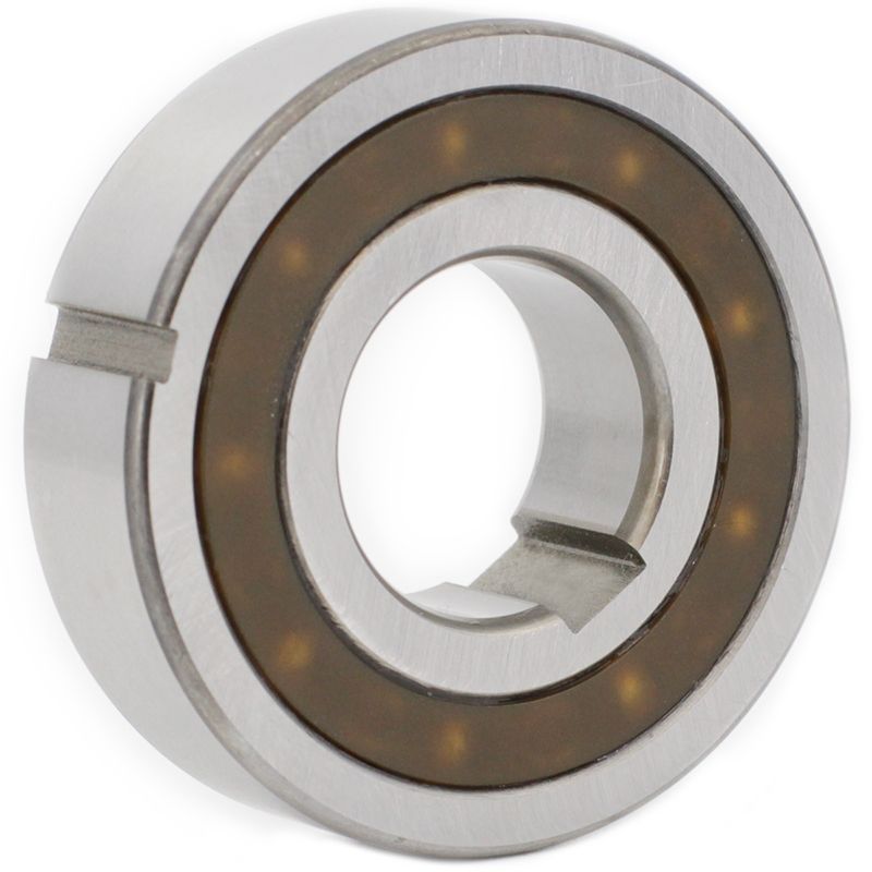

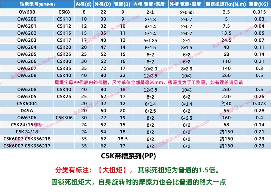

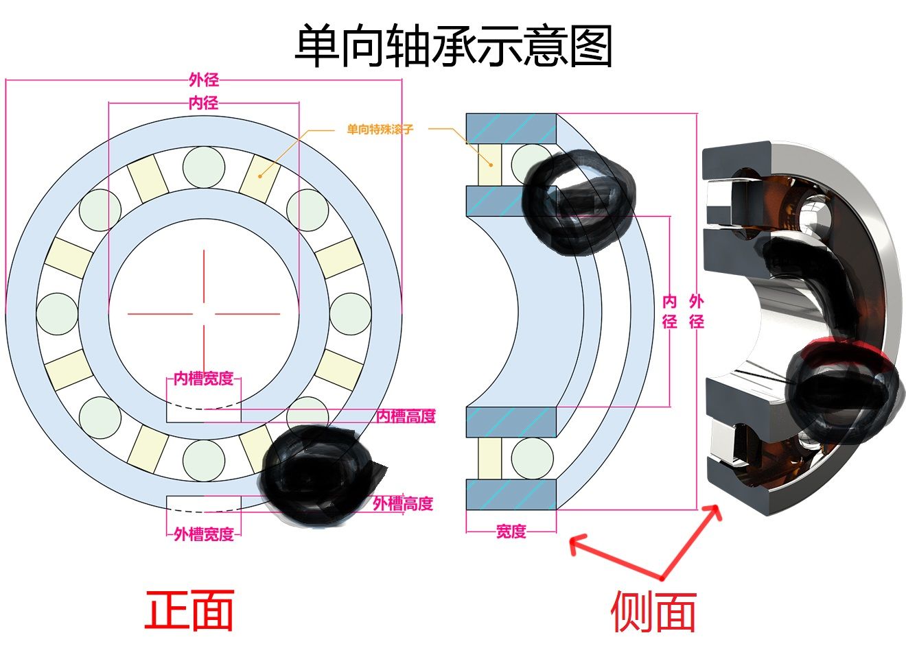

发表于 2020-7-21 11:38:20 | 显示全部楼层 |阅读模式
参数如下,例如CSK15,内槽5*1.4;外槽2*0.7;
内槽的方键5需要配做,
外槽没这么小的键,使用过这种单向轴承的朋友有何好的建议?
用顶丝可以吗?
谢谢指点!

发表于 2020-7-21 19:54:17 | 显示全部楼层
这种轴承用过很多。做轴时把键槽铣深就好。
