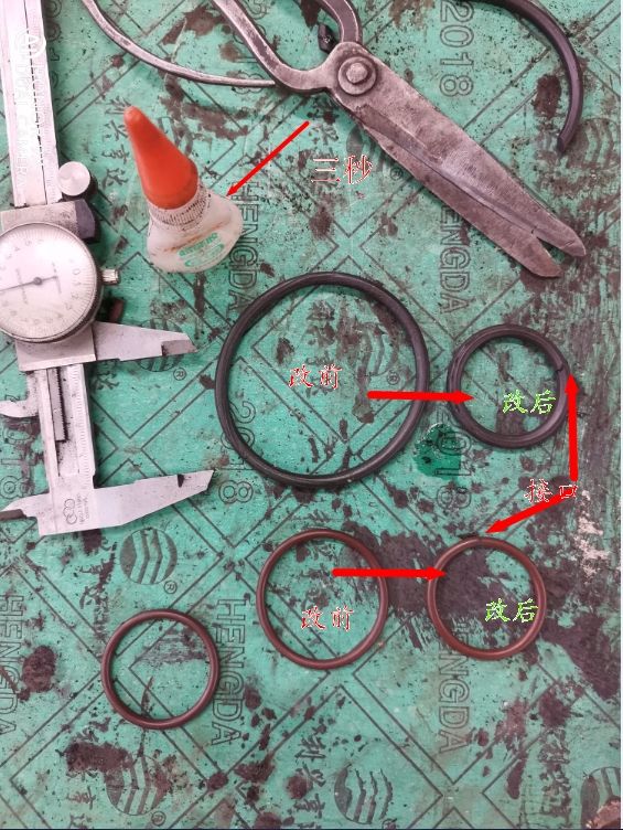

- Y2 w# }1 R& p9 U  V7 D% W见过凑合的,没见过这么能凑合的。
# d( [4 y7 U* U现场设备等着开机,外径20的密封圈坏了,现买太远,老师傅仓库找到几个大号的,一把剪刀,一瓶三秒胶,大改小。9 Y; x# w' h, x9 |
你别说还真好使1 c! }  O3 A1 V. A, K, J

这个,紧急处理可以,也算是没有办法滴办法了。' ]) C, a& t$ z# V$ O: U
7 j- l  V/ d/ A7 v* E: o/ Q5 I如果是静态,相对还好;如果是动态,能维持多久很难说。另外,接触油脂与胶的相溶性,也是不确定因素之一。

管一两个月应该没问题

现场急用,可以这么干,我们车间有时也这样干,这里也有点经验。

我们会备有圆橡胶条,需要多大的直接裁剪粘结,不过仅限静密封

普通机械静密封是没有问题的。

静密封,密封腔压力小,买不到合适的密封圈只能买胶条,粘结位置的斜口还是有点讲究的,耐不耐用就看斜口和胶了~

以前这事干的多了,我们一般是会备一些常用胶条3.55,5.3 ,5.7的,外加495瞬干胶,减成品多浪费
