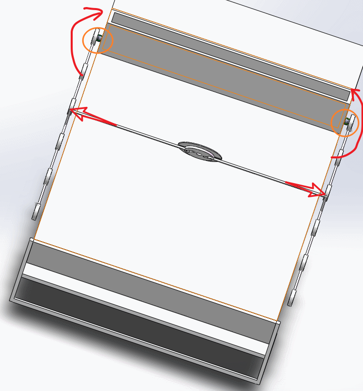

求助:求一个双向同步伸缩机构
 楼主| 发表于 2020-7-21 10:22:15 | 显示全部楼层
黑色七月未央 发表于 2020-7-21 08:21
跟你说一下我做过的对中机构把,
1.正反丝杠,用伺服电机驱动的,要求不高也可以用步进或者普通交流电机加 ...
好的,谢谢您提供的,我去看一下
 楼主| 发表于 2020-7-21 10:26:58 | 显示全部楼层
gotta_ 发表于 2020-7-21 09:05
电梯门就是这个结构,电机水平放。不行就加粗  粗的硬的总是好使的
这个看起来有点贵啊
发表于 2020-7-21 11:51:10 | 显示全部楼层
这个至于用凸轮吗?用连杆不行吗?
 楼主| 发表于 2020-7-21 12:12:02 | 显示全部楼层
图子 发表于 2020-7-21 11:51
这个至于用凸轮吗?用连杆不行吗?
你说的是对中机构吗
发表于 2020-7-21 16:10:09 | 显示全部楼层
结构没啥大问题,可以再简化一点,连杆连接到圆盘凸轮上驱动推杆。
强度不够就加强呗,3米跨度怕变形就加支撑呗

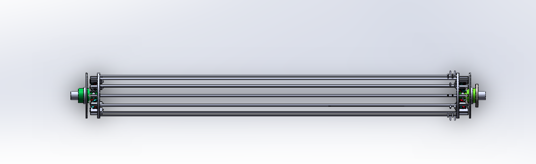

发表于 2020-7-21 20:16:55 | 显示全部楼层
整根细传动轴会有断掉的风险,可以考虑分节组装转动。
发表于 2020-7-21 20:31:10 | 显示全部楼层
只要两头的运动件有各自可靠的支撑,滑动顺畅、刚性好。中间的驱动机构就可以简化了,即使采用两根铝棒、钢棒、型材都可以驱动。
可你这个图上两端的运动件的支撑是单边的,中间驱动机构推动时,会有很大的偏心力,很容易就变形、卡死了!
发表于 2020-7-21 21:06:00 | 显示全部楼层
 楼主| 发表于 2020-7-21 21:13:44 | 显示全部楼层
xinshiji666 发表于 2020-7-21 21:06
只要两头的运动件有各自可靠的支撑,滑动顺畅、刚性好。中间的驱动机构就可以简化了,即使采用两根铝棒、钢 ...
我考虑在两边加上滑道,不用现在这个结构
 楼主| 发表于 2020-7-21 21:16:00 | 显示全部楼层
不打算用这个了,就是怕断了,换一个连杆机构
