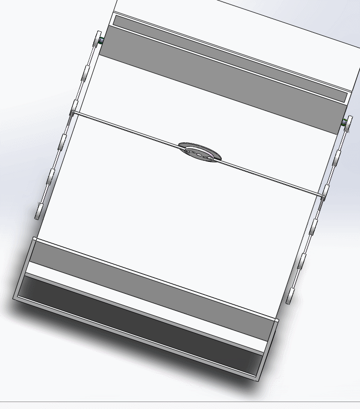

如图,左右两边我需要同时伸缩,只要可以实现这个过程就行,后续是想要加工出来的,我现在这个,杆子太细了,到时候肯定会断掉吧,所以希望各位大佬给点意见,或者给点其它方法来实现这个过程
 楼主| 发表于 2020-7-20 16:37:11 | 显示全部楼层
我中间现在用的是凸轮变径结构,目的是将旋转运动转化为直线运动,也考虑了伸缩杆、丝杠等,但是感觉行程有点长,左右两边距离3米

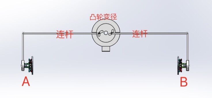

 楼主| 发表于 2020-7-20 17:06:35 | 显示全部楼层
如图,我的目的是调整A、B之间的距离,而且要同时调节。我想了一个方法,设计了如图的机构,旋转中间的凸轮,带动连杆的伸缩,这个时候是同步伸缩的;
存在的问题,结构不稳定,容易断,AB最大距离3000mm,调整范围50mm。
求助:大家有没有其它的方案,或者我的方法上面能不能改进

发表于 2020-7-20 17:15:11 | 显示全部楼层
左边一个动力源  右边一个动力源  电气控制两个动力源同步吧
 楼主| 发表于 2020-7-20 17:16:46 | 显示全部楼层
考虑到成本的原因,我只想一个动力行不行
