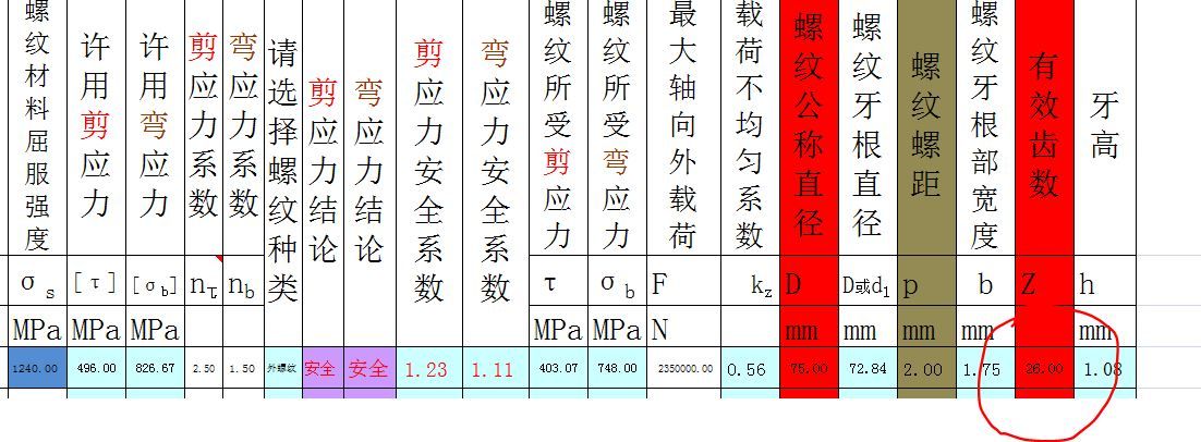

那我有根液压螺栓拉伸器上的拉伸轴、150MPA的轴向拉力。M75X2,经螺纹弯应力计算需要26牙才能承受(安全系数1.5),如果用10牙强度不够吧?
嗯,不够  发表于 2020-8-25 07:49
发表于 2020-8-21 09:27:09 | 显示全部楼层
承担2350KN力
发表于 2020-8-21 09:27:56 | 显示全部楼层
2350kn拉力

发表于 2020-8-24 13:58:47 | 显示全部楼层
我是按螺纹展开悬臂梁计算的拉应力和剪切力,不知对不对,请赐教

发表于 2022-3-10 15:13:43 | 显示全部楼层
CHENHUIDGXLY 发表于 2020-8-21 09:08
那我有根液压螺栓拉伸器上的拉伸轴、150MPA的轴向拉力。M75X2,经螺纹弯应力计算需要26牙才能承受(安全 ...
您这是什么软件?能发我一下吗?
