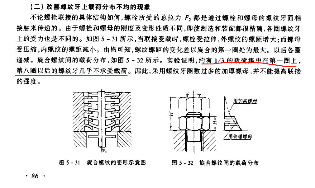

2楼的师傅,你表述的有偏差
直接上图,机械设计第七版 西北工业大学
在另一本书上还有更细致的受力图,但结果都是一致的
第一圈是1/3.  所以要求不是那么严格的情况下,8圈足以。
其实4圈也没事。我一般都限制在4圈。如果只有2圈,那一使劲就能拧秃噜咯。3圈尚可。4圈没问题。
实践证明,也和材质有关系,上述是碳钢。基材是铝的话,建议多几圈。铝我一般做到8圈以上。

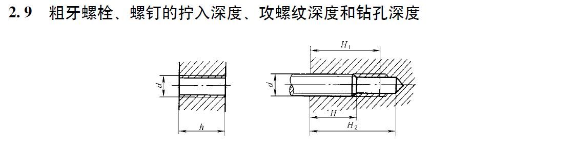

|魍者归来发表于 07-17 12:35<img src="http://www.cmiw.cn/data/attachment/forum/202007/17/123509spqj0pmvdvpwkszk.jpg" border="0" alt=""><br>
<img src="http://www.cmiw.cn/data/attachment/forum/202007/17/123509mvl3jonnnbteebx5.jpg" border="0" alt=""><br>
请问铸铁和铝旋合深度要求大的原因是什么?
是不是因为铸铁可能有气孔,铝软。所以多提了要求
发表于 2020-8-18 10:52:29 | 显示全部楼层
铸铁脆,易崩牙。铝软,易变形。
