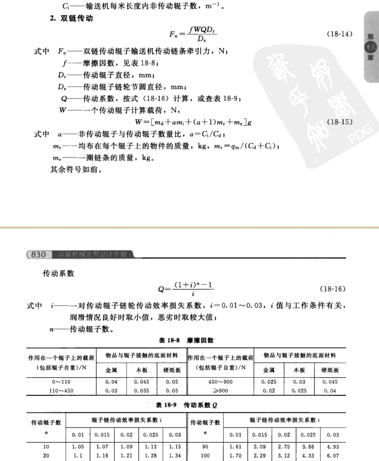

想学习设计滚筒输送线有没有大神推荐书呀
发表于 2020-7-16 23:41:49 | 显示全部楼层 |阅读模式
谁能告诉我这张图片来自哪本书。或者有更好更新的书推荐
发表于 2020-7-17 07:07:25 | 显示全部楼层
我们 做这个一般不计算。传动也就是4  5  分链条   稍微选大点 没啥毛病
发表于 2020-7-17 07:33:10 | 显示全部楼层
找”输送机”类的书,这类书非常多,在网上模糊搜索也能搜到。如果工作内容与此有关系,还是买一本纸质书好好去研究。
发表于 2020-7-17 07:34:08 | 显示全部楼层
这个书页标签上不是写着”运输机械选型手册”吗?
对!就要这种认真劲儿!赞!  发表于 2020-7-17 09:01
是“运输机械选型设计手册”  发表于 2020-7-17 08:00
默笑沧海 + 1
发表于 2020-7-19 11:25:16 | 显示全部楼层
这个需要查专门的机械设计手册。
