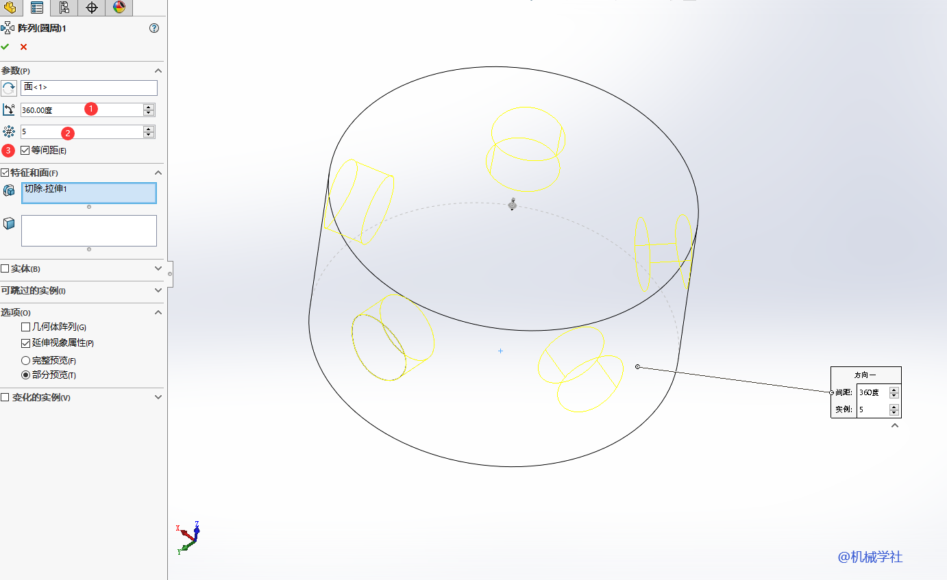

请教各位大神:
  用创建了基准面的方法打了孔,然后圆周阵列出来后。发现圆柱突出的角度没有平分,阵列后效果没有均分效果,
  具体该怎么做的?请教下

异形孔向导打孔,实用方便
发表于 2020-7-16 21:06:59 | 显示全部楼层
先画孔,然后再矩阵,注意别选错了轴,应该没问题的
发表于 2020-7-16 21:27:43 | 显示全部楼层
圆周阵列:①选择360度②选择阵列个数③勾选等间距。
发表于 2020-7-19 10:15:33 | 显示全部楼层
矢量和旋转点选择合适的,再整列就会比较便于成型。
发表于 2020-7-23 10:17:57 | 显示全部楼层
两个垂直面分别圆周阵列
