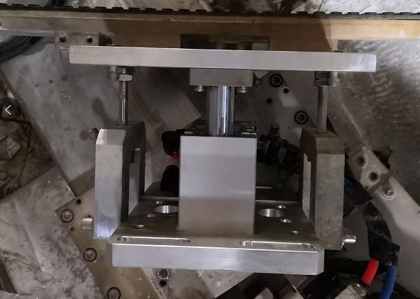

三轴气缸之困惑
发表于 2020-7-20 11:01:42 | 显示全部楼层

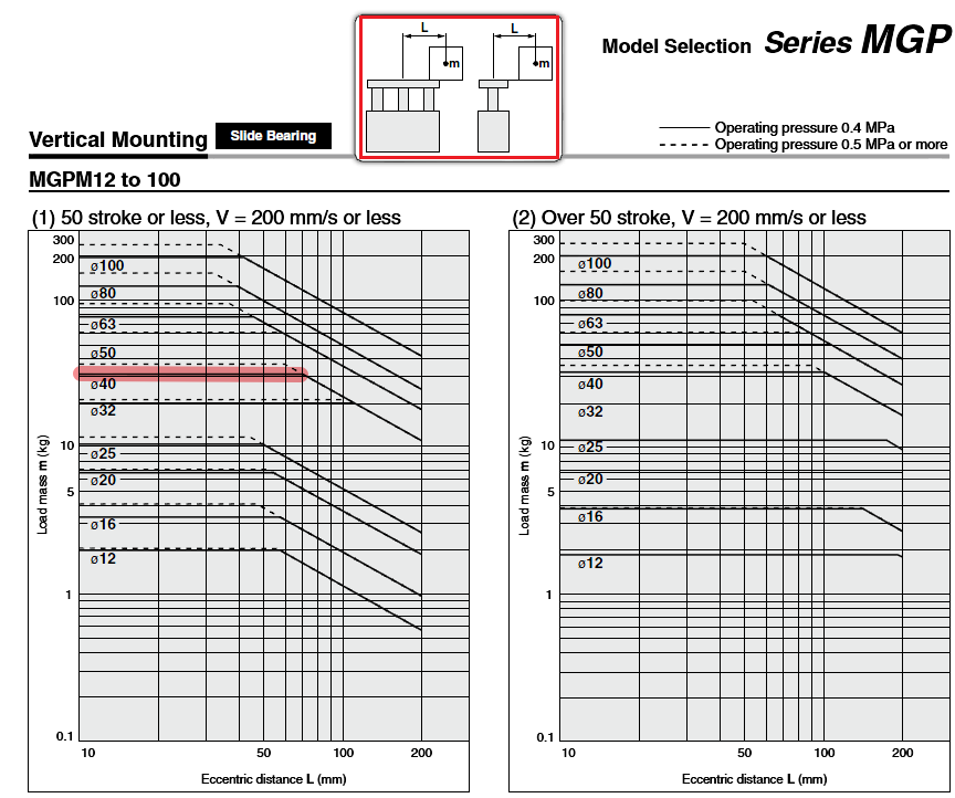

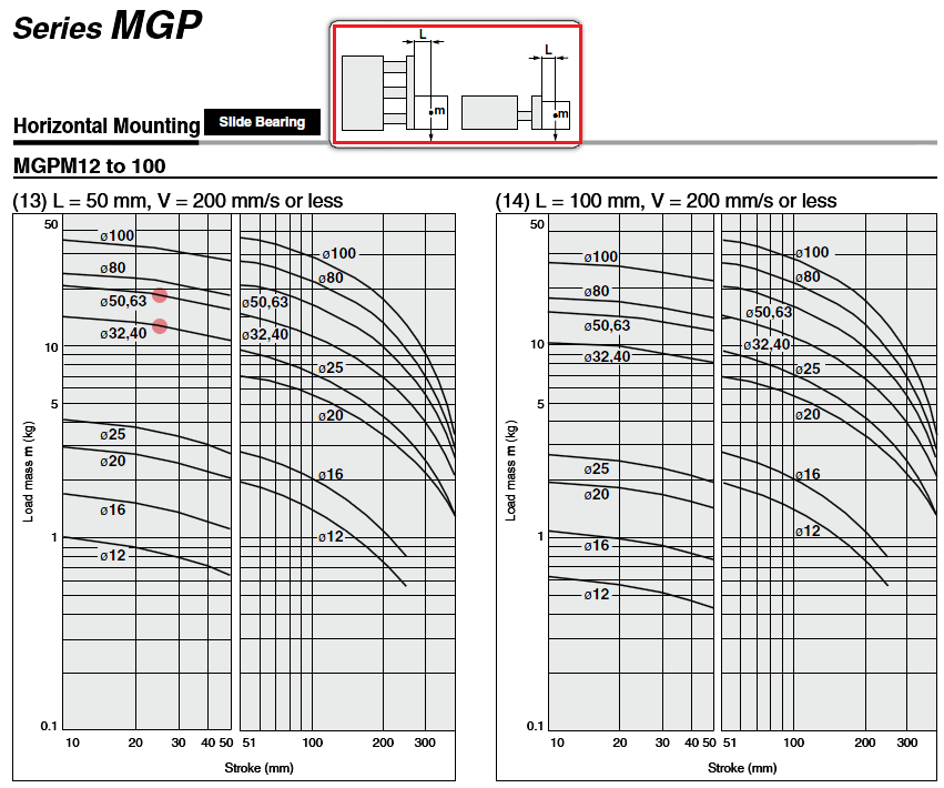

带导杆气缸,虽然可承受一定的径向弯矩,但是有限,根据缸径,行程,负载重心距离推杆端面距,有选型曲线,请参考气缸选型手册,一般地,实际使用要比曲线负载最大承受弯矩值小50-60%,个人认为上述结构设计不合理,导杆气缸最好不要这样使用。
 楼主| 发表于 2020-7-20 11:36:00 | 显示全部楼层
xiaodongping 发表于 2020-7-20 11:01
带导杆气缸,虽然可承受一定的径向弯矩,但是有限,根据缸径,行程,负载重心距离推杆端面距,有选型曲线, ...
感谢!

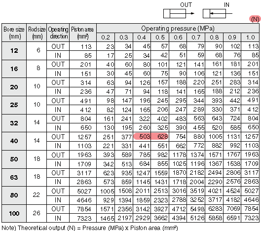

1. 气缸出力有些偏小,气缸速度快时,要折算效率(50%~70%),不可能是100%,考虑寿命,可用50以上缸径。
2.气缸导向杆受到的侧向弯矩,有两个原因:一个是负载本身就存在重心偏置,另一个是加速度力,估算约20kg,可根据加速度力核算一下。

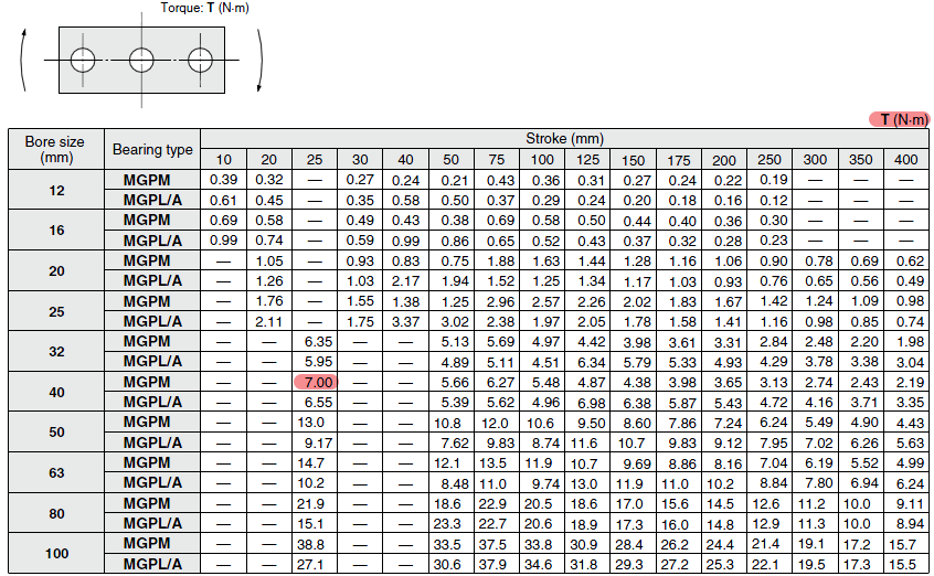

3.还有一个扭矩,参考下图,也是另一个方向的偏心力造成的。
