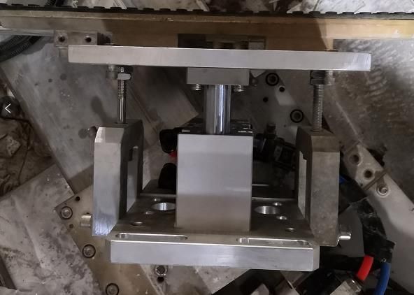

三轴气缸之困惑
发表于 2020-7-14 08:20:14 | 显示全部楼层
hctz123 发表于 2020-7-14 08:16
改成这样会不会好点?
肯定好很多
建议:把外加的导柱加粗点,保证刚性
发表于 2020-7-14 08:57:04 | 显示全部楼层
首先你的气缸缸么径选小了,如果用7bar 以下的气压是有问题的,确保稳定可以选63缸径的气缸;
如果气缸力给不上,会发生气缸爬行,蠕动,停卡等现象;
另外,你用的是一个带导向杆的气缸,你的第二种方案比目前的要好;另外,气缸上的推板与蓝色的板平整度和垂直度有要求,否则,气缸上的推板受力不均,气缸会卡死,或者导向轴承磨损严重,减少寿命。
 楼主| 发表于 2020-7-14 10:06:14 | 显示全部楼层
如果气缸力 ...
是这种方案吗?
气缸力够,可以把上面那个大板子拿掉,直接用气缸上的板子,接触面积越小越好,  发表于 2020-7-14 10:36
回复 支持 0 反对 1
发表于 2020-7-14 10:16:43 | 显示全部楼层
三轴气缸虽然能承受一定的径向力,但是你那使用工况貌似还不小。我做的话不会直接用三轴气缸,我会用普通气缸+浮动接头+导向机构做个“三轴”。
回复 支持 2 反对 0
 楼主| 发表于 2020-7-14 10:33:03 | 显示全部楼层
liupt888 发表于 2020-7-14 10:16
三轴气缸虽然能承受一定的径向力,但是你那使用工况貌似还不小。我做的话不会直接用三轴气缸,我会用普通气 ...
有简图吗?这样时间久了会不会卡顿
发表于 2020-7-14 10:37:52 | 显示全部楼层
两侧加个光轴导向,用普通气缸,三轴的好像也要好几百吧
发表于 2020-7-14 11:50:15 | 显示全部楼层
hctz123 发表于 2020-7-14 10:33
有简图吗?这样时间久了会不会卡顿
卡不卡看你导向轴强度,最起码气缸活塞不会漏气。你看看SMC的MGG系列的导杆气缸吧,结构形式跟这个基本一样,但是导向杆加大
发表于 2020-7-14 12:14:18 | 显示全部楼层
猜一下啊,气缸的两个导柱是不是往装伺服电机的一端磨损?
如果是,其实换大点的气缸还是会出现这样的问题,只不过延缓了向一边磨损的过程。
因为气缸两边的重量不一样,所以存在一个扭矩。
气缸最好不要承受径向力,你的初始结构刚好存在了径向力,导致了现在的状况。
问题找到了,相信解决的办法你肯定也能搞定。
 楼主| 发表于 2020-7-14 12:22:42 | 显示全部楼层
如果是,其实换大点的气缸还是会出现这样的问题 ...
这样是不是好点?
发表于 2020-7-14 16:20:04 | 显示全部楼层
导杆往一边偏说明负载不在气缸的正中心,单边受力严重,而且负载50kg,已经比较大了,如果重心偏离气缸轴心太远负载就需要更小!
