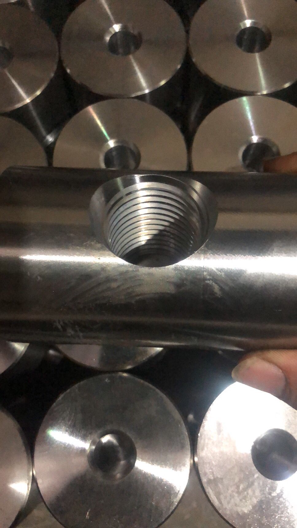

           很多机加工作坊没有足够的资金购买大厂的标准夹具,进口的夹具就更不可能了,再就是加工零件的数量少,也不可能因为几百个工件而买个几万块的夹具,只能通过自己工厂现有设备、现有材料,用最少的成本而加工出来简易夹具           不过,也有很多简易夹具是很实用的,毕竟没有最完美的工艺,只有最适合的工艺: s3 n( G7 B7 J. m0 A' A& Q
薄壁件加工夹具
2 [9 B6 o. {) q7 W+ @$ F; z" B. b点评:焊接的连杆有点细了,再粗壮一点的话,夹持的力道可以加大的,目前来看,轻轻的夹持薄壁件的力度是足够了8 S. ^. o- V& D. b$ n: [1 f
; a3 y3 t7 w$ I0 a6 K& { 54c77c5e93b97b5.jpg , \3 [- |$ l/ Q4 ^3 n# B
轴类零件径向加工螺纹. }; [( B- Z) e0 T' R
点评:加工时的转速不可太高,因为没看到配重,如果转速太高的话,工件很有可能加工不圆的
( ~% E4 a$ Z+ Y( a+ `( S# w% v) C

发表于 2020-7-12 22:18:07 | 显示全部楼层
这两个夹具简单,经济,实用!最后一张图片最好转个180°看。先收藏。
发表于 2020-7-13 08:18:18 | 显示全部楼层
薄璧件那个连杆是焊在爪盘上固定的吗
发表于 2020-7-13 08:23:24 | 显示全部楼层

发表于 2020-7-13 11:34:12 | 显示全部楼层
这么大的口径要找下动平衡
发表于 2020-7-13 15:12:00 | 显示全部楼层
这就是所谓的互为基准的原则,自己要把自己干一刀!

 楼主| 发表于 2020-7-13 19:51:31 | 显示全部楼层
2011ayoon 发表于 2020-7-13 08:18$ g4 t/ F7 a9 ]1 T5 T  a5 C+ [3 X
薄璧件那个连杆是焊在爪盘上固定的吗
; Z5 u; c% ~- `7 ^是焊在上边的
