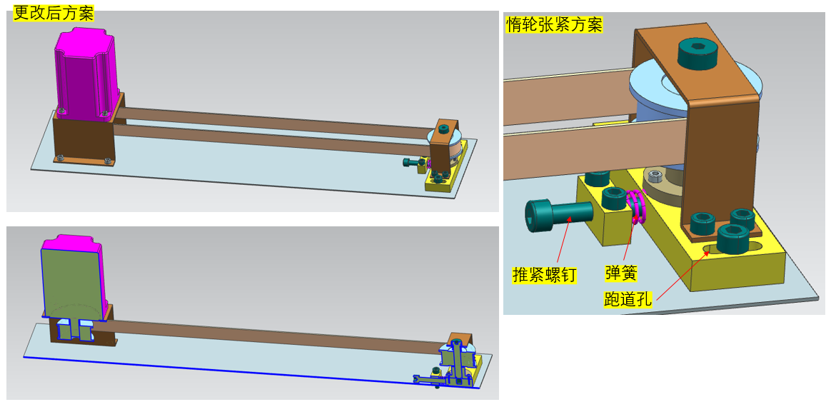

 楼主| 发表于 2020-7-19 22:32:38 | 显示全部楼层
寒寒thunder 发表于 2020-7-12 23:09
不知道你为什么这么在意零部件的价格,有点费解。个人觉着电机安装用钣金件的话效果更好,这样惰轮一侧固定 ...
主动轮不用钣金,换成4个支柱,右边惰论钣金不要。否则不好安装带轮。而且可以较好保证平行度  发表于 2022-2-17 15:52

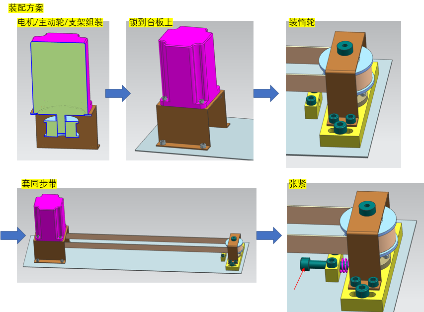

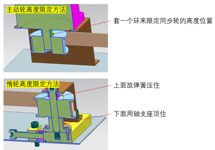

 楼主| 发表于 2020-7-19 22:49:52 | 显示全部楼层
水水5 发表于 2020-7-16 11:57
机构的设计也离不开力学分析,钣金件与机加工件的区别,可以笼统的理解为钣金件的刚性差一点成本低点。
但 ...
根据大哥的意见,改成如下,是否可行?谢谢。
1)装配方案
2)高度固定方案
3)张紧方案
问题多多  发表于 2020-7-27 14:28
 楼主| 发表于 2020-7-19 22:50:38 | 显示全部楼层
根据以上各位大哥的意见,更改了方案,如上图片,多谢!
发表于 2020-7-27 07:17:50 | 显示全部楼层
电机以及同步带轮不能用钣金件固定,容易变形导致同步带跑偏,况且钣金精度不够还要二次机加工,成本也不低。电机端直接用四根圆柱固定,另一端带轮用轴固定即可。另外不需要张紧轮,只要把电机安装机台上的四个孔适当留大就行,具体请查机械设计手册
多谢大哥指点  发表于 2020-7-27 13:54
发表于 2020-7-27 10:24:42 | 显示全部楼层
1)装配方案
个人认为改动是合理的,没必要加涨紧轮,槽孔就能满足要求了。
槽孔OK  发表于 2020-7-27 14:29
