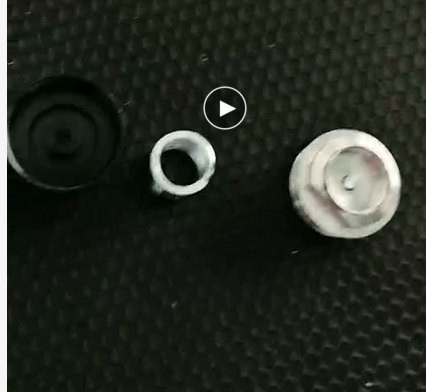

最近遇到这个问题如下:
需要将特殊的M20盖拧入壳体中,壳体中先装入弹簧,拧M20盖时需要将弹簧压紧,拧紧完成时,弹簧有一定的压缩量了。
请问,我该如何选择拧紧及压紧方式,谢谢!
工件情况:
黑色的为壳体,中间的是弹簧,右面的是M20盖(类似于闷头)
工件图片
工件图片

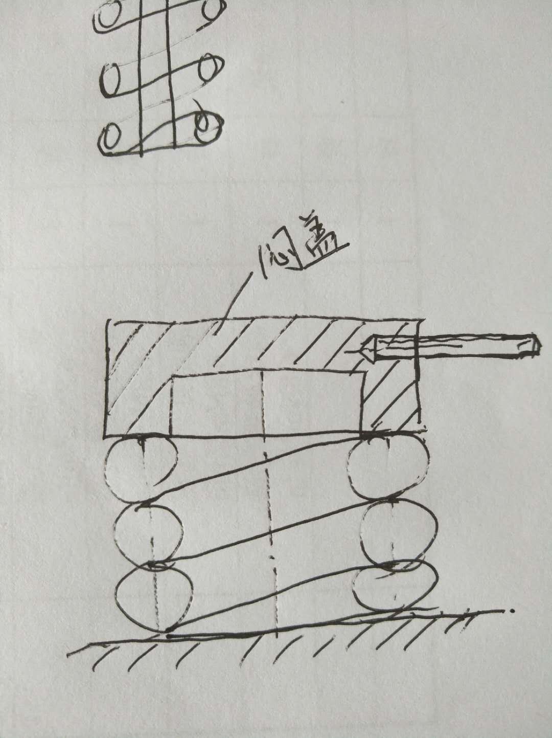

发表于 2020-7-12 10:29:11 | 显示全部楼层
在门盖的圆柱面上沿圆周钻3个小螺纹孔,拧闷盖压紧弹簧时,用同样规格的螺杆插入螺纹孔,转动螺杆。
闷盖上面和旁边还有其他零件吗?
灵魂画手!!!!  发表于 2020-7-12 11:22

 楼主| 发表于 2020-7-13 08:09:56 | 显示全部楼层
远祥 发表于 2020-7-12 21:14
这个其实就是计算弹簧的反作用力了,再增加拧紧螺纹的摩擦力。
拧紧枪好像不能承受轴向力的,这个设备需要拧紧枪拧紧并且监控拧紧扭矩的
