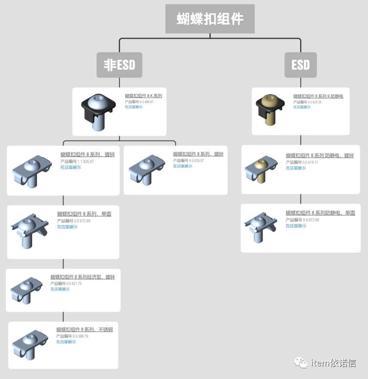

1. 静电去哪里
静电的危害,小到元器件损坏,大到产品失效,所以ESD一直是一个敏感的话题。
如何将静电有序释放,则是我们关注的重点。
连接件看似平常,但在静电释放的过程中,却起着举足轻重的作用。
记住,有ESD功能要求时,从下图右侧选择一个喜欢的。

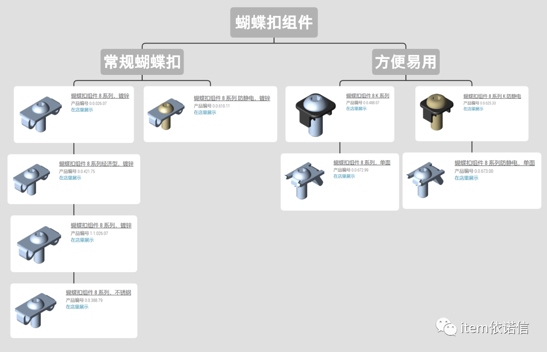

2. 板材板材切切切

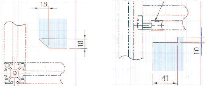

连接件无论是内置外置还是混合置,安装以后都可能和其他部件产生干涉的现象,嵌入槽口的板材干涉尤为常见。
翻阅上古资料,我们发现为了安装板材我们需要在切去一个的倒角或四方,用来避让型材和连接件。
为了更好的摸鱼,同时减少车间的加工成本,右边4个连接件是更加简便的方法

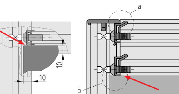

红色箭头位置的设计,避免的板材的加工,让他们在一起在一起

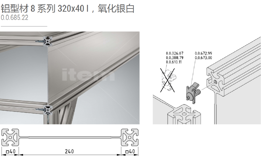

还有一点,宽宽的型材68520 320X40 I,需要用67299和67300安装

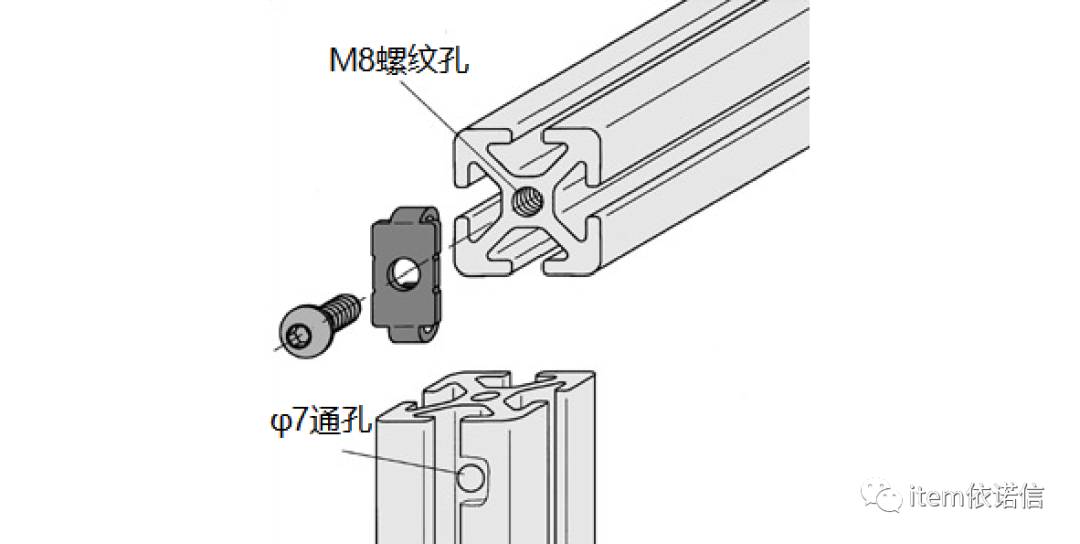

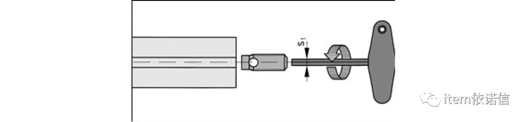

3. 加工不费力
当我们使用蝴蝶扣的时需要准备什么?
a. 钻床
b. 钻头
c. 内六角
对,我们要攻丝打孔之后再安装

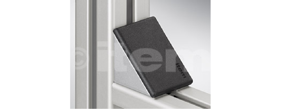

提问时间,有没有不需要加工的连接件?
角件

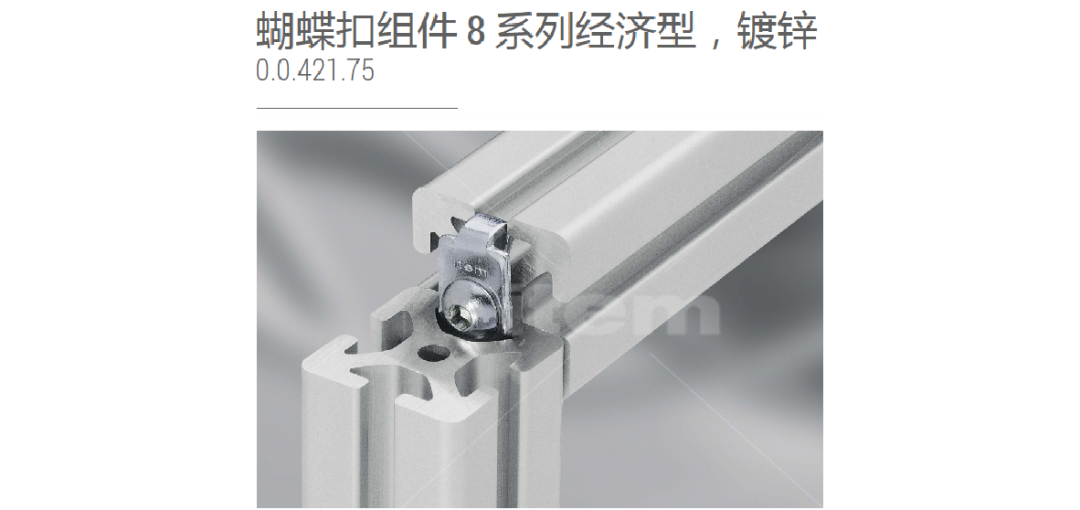

不对不对,我们今天讲蝴蝶扣,有不需要加工的蝴蝶扣组件吗???
试试42175吧▼
对于轻微降低负载的连接,42175中的特殊自攻螺纹,可以直接攻入铝型材端面6.8底孔,进一步降低机械加工要求。
