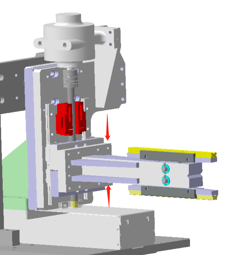

各位老师,有做过类似的机构吗?气动马达驱动丝杆转动,两个立柱碰到一起后,气动马达反转驱动不了两个立柱反向移动,锁死了。
目前来说使用工况想要无级撑开,无法增加限位开关。有没有机械的方式能解决这种碰撞后类似拧紧螺栓锁死的现象?
发表于 2020-7-10 07:53:40 | 显示全部楼层
空间不够就放聚胺酯垫片。
发表于 2020-7-10 10:45:59 | 显示全部楼层
是不是碰撞后变形,卡死了?按理说马达反转可以退出来。
发表于 2020-7-10 11:04:18 | 显示全部楼层
在丝杠上装2个 有聚氨酯垫的抱箍
发表于 2020-7-10 11:06:21 | 显示全部楼层
这个是什么?类似气爪吗?
发表于 2020-7-10 12:11:28 | 显示全部楼层
接触面太大,接触面上开浅槽,顺便排气
发表于 2020-7-10 15:29:31 | 显示全部楼层
干嘛不用伺服电机驱动
发表于 2020-7-10 16:04:03 | 显示全部楼层
不合理啊,有考虑撞击变形么?
发表于 2020-7-10 18:03:33 | 显示全部楼层
不能有硬碰撞,会导致机构不平行,歪曲卡顿,需要增加油压缓冲器。

是碰到一起后锁紧了,丝杆就像螺栓,拧紧了,目前换了这个执行的气动马达,改用双向气缸了。
