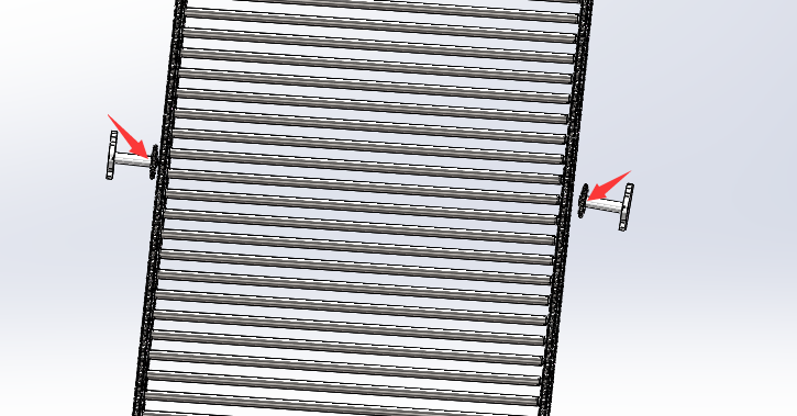

各位大佬,怎么克服链轮轴向力呢
 楼主| 发表于 2020-7-9 10:19:59 | 显示全部楼层
链轮两边各车一个台阶进去,顶住里面的轴承,应该就可以克服轴向力了吧
发表于 2020-7-9 12:28:13 | 显示全部楼层
通过轴承把轴向力往安装架或者底座上传递。
发表于 2020-7-9 13:57:27 | 显示全部楼层
轴承内孔和轴小过盈,加轴挡,完事
发表于 2020-7-9 18:23:34 | 显示全部楼层
我觉得这样挺好的,速度不要太快就好
发表于 2020-7-9 22:29:25 | 显示全部楼层
谁给的轴向力?
 楼主| 发表于 2020-7-10 07:38:35 | 显示全部楼层
链传动,链条有可能会左右摆动
发表于 2020-7-10 08:13:33 | 显示全部楼层
两链轮保持在一个平面内不会有轴向力。我看你链轮离支点有点远,会产生弯矩,会影响传递力,应避免受力点与支点距离过远缺陷。不得已情况下可以给伸出链轮轴寄一个支撑杆以加强刚度不够的缺陷。
发表于 2020-7-10 09:13:02 | 显示全部楼层
轴承内圈在轴上用台阶+挡圈就可以了,轴承外圈在链轮里面也是台阶+挡圈的。
发表于 2020-7-10 10:20:07 | 显示全部楼层
清楚明了
发表于 2020-7-10 16:38:22 | 显示全部楼层
通常都是用轴用挡圈来实现的。
