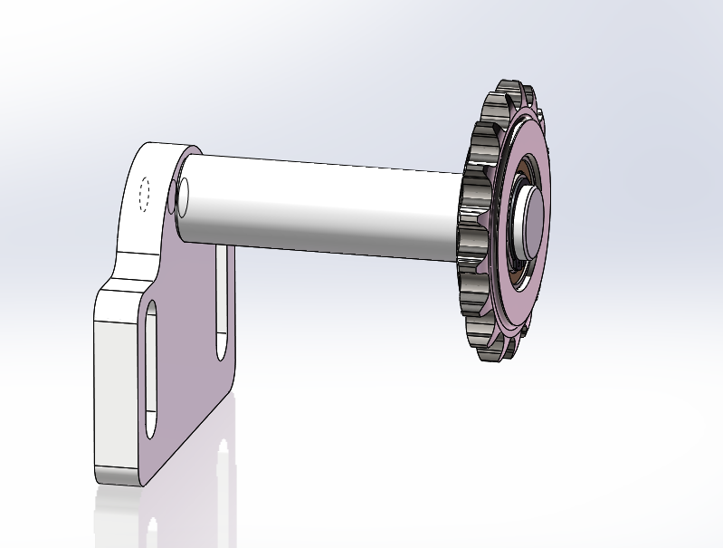

[img]如图所示的一个惰轮组件,怎么克服这个链轮的轴向力呀

发表于 2020-7-9 08:20:42 | 显示全部楼层
轴用弹性挡圈
发表于 2020-7-9 09:46:29 | 显示全部楼层
轴向有点移动,有多大的关系?作为传递力的惰轮组件,怎么只有一个,径向力如何控制呢?

发表于 2020-7-9 10:07:41 | 显示全部楼层
做成C形支撑,链轮在中间,轴向力基本可以忽略。

 楼主| 发表于 2020-7-9 10:08:09 | 显示全部楼层
链传动,起支撑和导向的作用,有三对,左右各三个,防止链条左右摆动,中间是轴承,轴承用轴卡顶住,链轮套在轴承上的,链轮的1边可以可以扯个台阶,顶住一边,我的想法是,3对左右对称的,链传动是链板式的,俩边的链轮只要有一边顶住,应该就可以克服轴向力了吧
 楼主| 发表于 2020-7-9 10:09:37 | 显示全部楼层
魍者归来 发表于 2020-7-9 10:07
说实话,没看懂是要解决什么问题
就这个动力,链传动时,链轮不会左右跑吗
