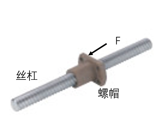

各位大神,本人是个菜鸟,请教一下,关于梯形丝杠,如果给丝杠的螺母施加一定的力,怎么去计算丝杠的旋转扭矩和旋转的圈数,有没有计算公式啥的,非常感谢。

螺母沿丝杠轴线移动的最大线速度除以丝杠的转速就是丝杠导程,丝杠要行走的行程知道,就可以计算出转的圈数。
扭矩=9550*功率P/转速n

谢谢您的热心解答,还有一个不明白,这个转速N,设计的是没有要求多大,能转就行,还有那个功率P应该怎么求?

作用在丝杠上的力乘以在这个力的方向上的线速度。

希望THK的丝杆选型可以帮到你
THK 梯形计算01.pdf
1.03 MB, 下载次数: 4, 下载积分: 威望 -10 点
THK 梯形计算02.pdf
1.55 MB, 下载次数: 3, 下载积分: 威望 -10 点

那就按最大转速,极限值来计算。
