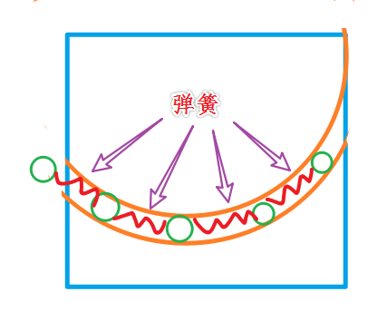

怎么将图中固定排列的圆钢条之间的间隙做成可调整的
 楼主| 发表于 2020-7-7 13:23:57 | 显示全部楼层
Climber__W 发表于 2020-7-7 13:23
这是我画的一个折扇机构,可以实现在圆弧轨迹上调整等间距,只不过联接机构上的钢条是固定数量的,图上最左 ...
中间连接的部分,是直线的
发表于 2020-7-7 14:06:26 | 显示全部楼层
每根钢棒之间用弹簧连起来,相邻间的弹簧力近似相等(不考虑摩擦力),挤压最末端的钢棒,里面的钢棒近似等距位移,当然要最够滑哦!
发表于 2020-7-7 14:07:08 | 显示全部楼层
这是既要保证圆钢分布弧面的弧长不变,还要能调节间隙吗?是的话调节之后缺的或多的圆钢在哪储存

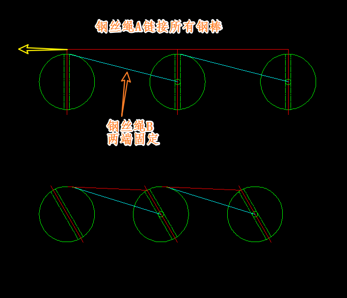

发表于 2020-7-7 14:51:01 | 显示全部楼层
如果愿意折腾,可以试试我这个方法:
两组钢丝绳,一组把所有钢棒链接起来,用于使所有钢棒同向旋转,可根据需要钢丝绳多绕几圈都行,取决于最大间距;
收紧:另一组链接相邻钢棒的外圆一点和另一钢棒的中心点,当前一个钢棒旋转时,钢丝绳卷绕,拉动另一钢棒缩短间距;
放松:可反向操作,或外加一个拉开的倍力杆,也可以用弹簧辅助。
 楼主| 发表于 2020-7-7 16:39:56 | 显示全部楼层
是的,储存的地方肯定不能在调节的范围,在要调节的轨迹外面,主要是怎么在这个轨迹弄一个合适的机构,等间距调整
 楼主| 发表于 2020-7-7 16:46:24 | 显示全部楼层
xinshiji666 发表于 2020-7-7 14:06
每根钢棒之间用弹簧连起来,相邻间的弹簧力近似相等(不考虑摩擦力),挤压最末端的钢棒,里面的钢棒近似 ...
嗯,我也想过这样,但是在最末端施加一个力,真的能保证等距变化吗
 楼主| 发表于 2020-7-7 16:47:28 | 显示全部楼层
xinshiji666 发表于 2020-7-7 14:51
如果愿意折腾,可以试试我这个方法:
两组钢丝绳,一组把所有钢棒链接起来,用于使所有钢棒同向旋转,可 ...
我先想一下,感觉可以呢
 楼主| 发表于 2020-7-7 19:06:53 | 显示全部楼层
Climber__W 发表于 2020-7-7 16:47
我先想一下,感觉可以呢
可不可以具体说说,两根绳子怎么连
A、B是两组钢丝绳,无需连在一起,A绳可以缠绕在每根钢棒上,靠摩擦力驱动钢棒旋转,也可以点焊一下防止打滑,B绳的一段固定在一根钢棒的外圆上,另一头固定在相邻一根钢棒的中心。除了点焊也可以打孔、锁螺丝、铆  发表于 2020-7-7 20:25
