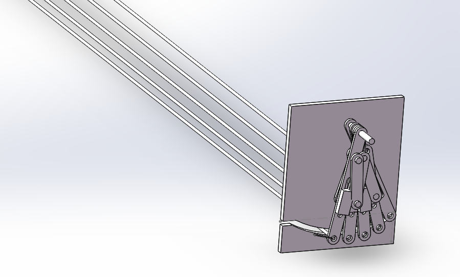

怎么将图中固定排列的圆钢条之间的间隙做成可调整的

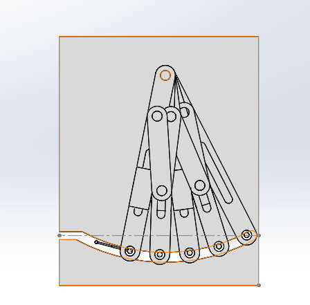

这是我画的一个折扇机构,可以实现在圆弧轨迹上调整等间距,只不过联接机构上的钢条是固定数量的,图上最左边的间距是不受我控制,各位有没有什么好的方法,我考虑过用弹簧,考虑过将两组联接的地方打通成为一个类似W的轨迹,大家可不可以给点意见
