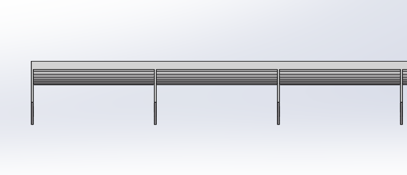

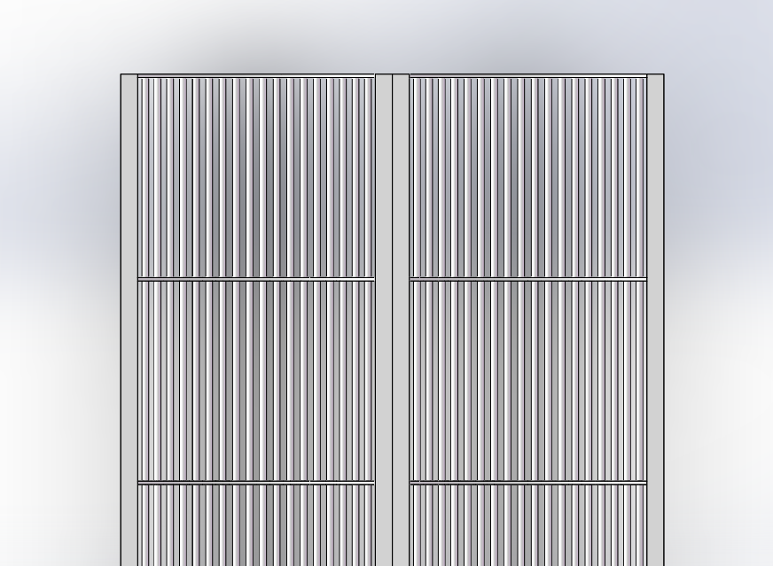

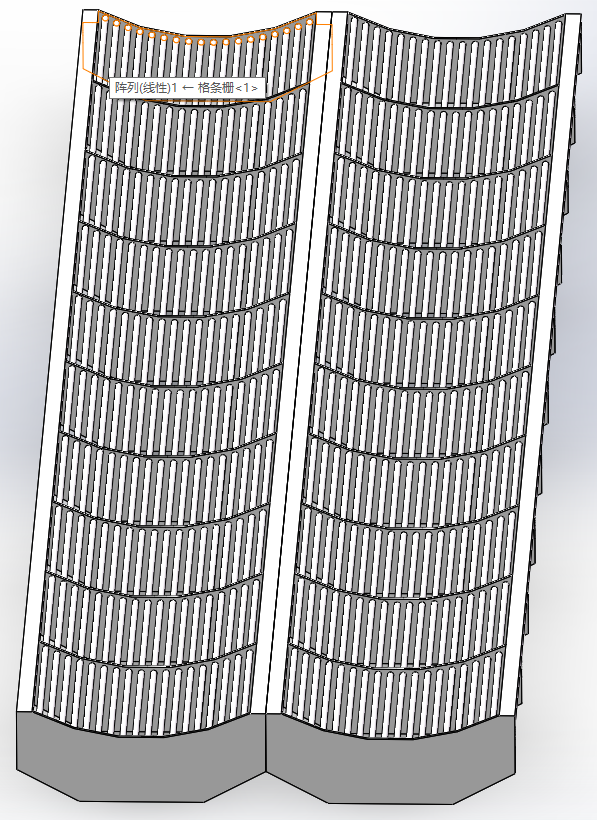

此图是除杂筛网,钢条固定排列的轨迹是弧形,目前是通过焊接的手段固定在挡板上,图中是两组筛网(左右),通过焊接的方式连在一起,我想通过设计一个机构,同时调整这两组除杂筛网中圆钢条的间隙  求助大家  谢谢

平面的话,是【导轨+丝杠+剪刀叉】。弧面要更复杂一些了
发表于 2020-7-7 09:24:27 | 显示全部楼层
有漏洞,间隙变了同样框架上的钢条数量自然要变多
发表于 2020-7-7 09:45:12 | 显示全部楼层
型材
发表于 2020-7-7 09:45:18 | 显示全部楼层
可以做成双层错位?
发表于 2020-7-7 10:06:26 | 显示全部楼层
弧面机构比较复杂一些,有没有可能钢条不动通过调节限定钢条的板之间的间距来控制网口大小
 楼主| 发表于 2020-7-7 10:40:30 | 显示全部楼层
是的,弧线也是可以采用的把,我试过了,但是在最边上的间隙是不受我控制的,我想将两组一起调整,可以把中间连接处做成空的,只不过这样一来剪刀叉结构就不适用了吧
 楼主| 发表于 2020-7-7 10:43:49 | 显示全部楼层
不太懂您的意思
 楼主| 发表于 2020-7-7 10:45:19 | 显示全部楼层
火车司机1667 发表于 2020-7-7 09:45
可以做成双层错位?
别人也给我提过,可具体怎么做啊
上下两层筛网,通过调整两层网的相对位置调整间隙。或者是把筛网做成类似平行四边形可动的,短边摆动  发表于 2020-7-7 12:04
