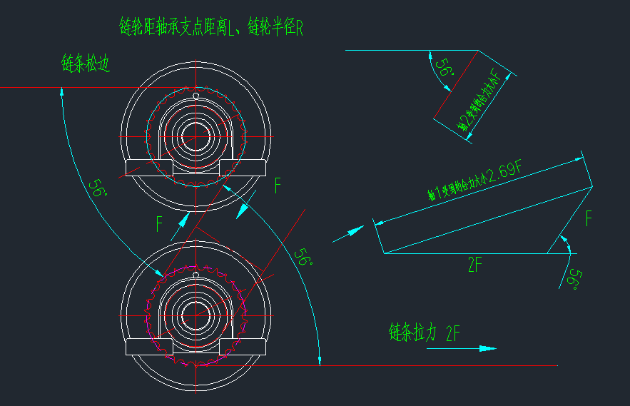

请问这样计算对吗,下面链轮轴头受到最大   2.69F*L的弯矩+FR的扭矩、
上面链轮轴头受到最大   F*L的弯矩+FR的扭矩、
上面链轮轴头受到最大   F*L的 ...
这个……我能力有限,一根绳上又没有放大装置,咋这力就从1F变成了2F呢,这装置挺神奇,已经超出了我的认知
譬如朝露 发表于 2020-7-4 11:40
这个……我能力有限,一根绳上又没有放大装置,咋这力就从1F变成了2F呢,这装置挺神奇,已经超出了我的认 ...
2F是紧边的拉力啊,每个链轮需要的驱动力距是F*R啊,下边链轮逆时针转,上边顺时针转
你好可爱哟,这意思,松边拉力为F,你那两轮成了张力放大器?所以最后拉力变成了2F,这个估计已经飞天,牛顿力学已经不适用了。我这凡人搞不明白了。我只知道,那根链条在地球范围内只有一驱动力
譬如朝露 发表于 2020-7-4 13:52
你好可爱哟,照你这逻辑,链条上一个力向下,一个力向上,合力为零哟。恭喜你,永动机被你造出来了。不需 ...
麻烦给个正确计算方法好吗,每个辊需要驱动扭矩 FR,给出每个轴头的受力分析好吗,
静力学分析而且匀速运动合力肯定为零啊,逻辑哪儿不对吗
发表于 2020-7-4 14:11:48 | 显示全部楼层
静力学分析而且匀速运 ...
你赢了,你其实取4F都行,这样电机选择保险系数更高,不会出问题。只要不出问题,你怎么算无所谓。那个是2F与4F不重要
 楼主| 发表于 2020-7-4 14:20:17 | 显示全部楼层
譬如朝露 发表于 2020-7-4 14:11
你赢了,你其实取4F都行,这样电机选择保险系数更高,不会出问题。只要不出问题,你怎么算无所谓。那个是 ...
只让你给出正确力学分析,这是选型的第一步,而且我们的动力源也不是电机,何况选电机是看扭矩,不是力,
