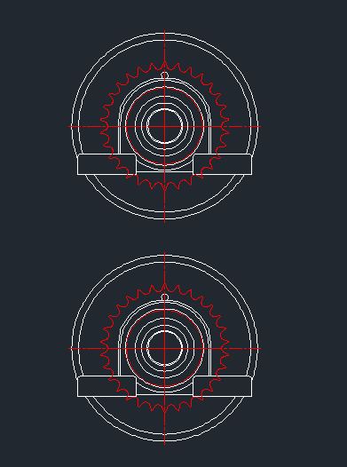

上下辊
上下辊
请教各位,这个两个从动辊转速相同方向相反,我想用一个主动链轮驱动,怎么布置比较合理呢,

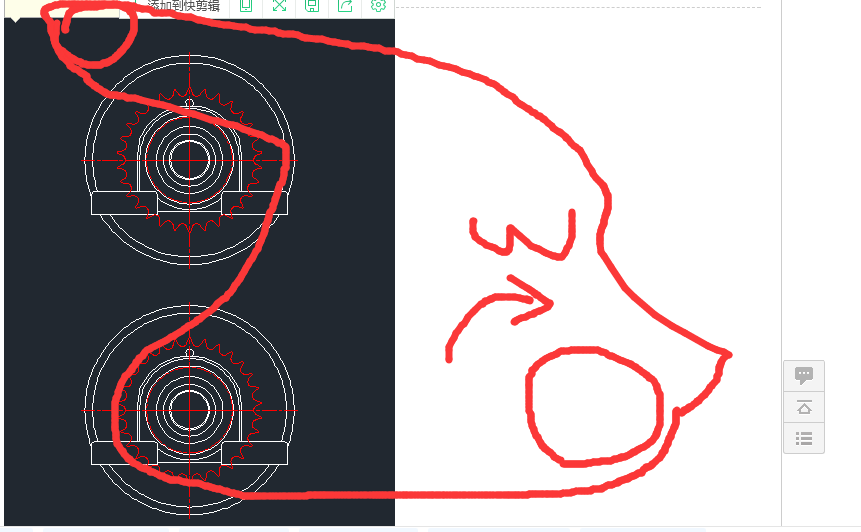

01.jpg 我也是新手 互相学习啊
 楼主| 发表于 2020-7-4 08:30:41 | 显示全部楼层
譬如朝露 发表于 2020-7-3 20:53
理工科的,这个问题……好吧,两从动轮一个作为外置张紧轮
设备改造,链轮不能太大,空间有限制,其中一个链轮要么包角太小要么作用在轴上的力太大,轴头较长强度不够,

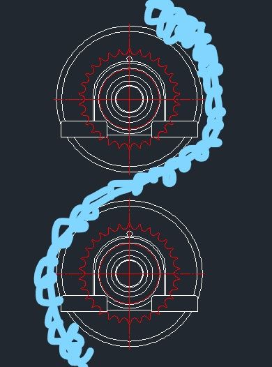

发表于 2020-7-4 08:34:45 | 显示全部楼层
差不多这样吧,画的有点难看
 楼主| 发表于 2020-7-4 08:38:18 | 显示全部楼层
来一下嘛 发表于 2020-7-4 08:21
我也是新手 互相学习啊
我也是新手
“设备改造,链轮不能太大,空间有限制,其中一个链轮要么包角太小要么作用在轴上的力太大,轴头较长强度不够,”
我自己计算的,一个链轮强度不够,力学学的不好,不知道对不对,不知道有没有合理的布置方法
 楼主| 发表于 2020-7-4 08:39:56 | 显示全部楼层
小墨子 发表于 2020-7-4 08:34
差不多这样吧,画的有点难看
多谢
发表于 2020-7-4 08:42:30 | 显示全部楼层
差不多这样吧,画的有点难看
差不多这样连接的

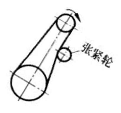

发表于 2020-7-4 09:10:50 | 显示全部楼层
shayuaa 发表于 2020-7-4 08:30
设备改造,链轮不能太大,空间有限制,其中一个链轮要么包角太小要么作用在轴上的力太大,轴头较长强度不 ...
不太明白你要做什么,你设备要改造什么,但这就算啥都没见过,基本的理工科知识也可以解决。这张图是链轮传动中的经典案例,我比较懒,拿着别人的图转了下,你可以参考下,大轮是你的主动轮
发表于 2020-7-4 09:31:40 | 显示全部楼层
9楼回答的经典。
