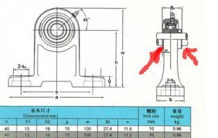

楼主: 静待瓜熟
关于平台的加工讨论
发表于 2020-7-3 16:46:39 | 显示全部楼层
静待瓜熟 发表于 2020-7-3 16:33
主要就是担心焊接变形造成的装配误差
这个焊接量不大 焊接定位好  不会变形多少的  材料尽量选厚实点 也会减小变形
发表于 2020-7-3 16:46:46 | 显示全部楼层
可以考虑将两个托板合二为一,用大一些的板,电机,轴承座都装在一个托板平面上,大的托板该让位的地方掏空就是。
发表于 2020-7-3 16:47:10 | 显示全部楼层
工厂有设备,就这么干。没设备,按照6楼的大侠加工方式。
发表于 2020-7-3 16:48:36 | 显示全部楼层
然后托板以点焊为主,焊接前,用螺孔锁在机架上
发表于 2020-7-3 21:16:49 | 显示全部楼层
可以了。
发表于 2020-7-3 23:03:58 | 显示全部楼层
上面的方框槽钢最好立着用,刚度要好很多。
发表于 2020-7-6 15:00:52 | 显示全部楼层
要求不高的话应该不用加工
发表于 2020-7-6 18:29:25 | 显示全部楼层
焊接变形会影响装配精度,最好精度要求机构设计成可拆卸的,焊后再加工一刀。
发表于 2020-7-6 18:49:38 | 显示全部楼层
静待瓜熟 发表于 2020-7-3 16:26
也得保证两边轴承座的同心度呀
看这个样子,使用外球面轴承座就不用考虑加工问题了,保证轴的精度就可以,两个齿轮不用一样高,只要保证两齿轮中心距有点调节余量就可以(渐开线齿轮的特点),这个轴承座安装孔一般是长孔,
 楼主| 发表于 2020-7-7 08:37:25 | 显示全部楼层
shayuaa 发表于 2020-7-6 18:49
看这个样子,使用外球面轴承座就不用考虑加工问题了,保证轴的精度就可以,两个齿轮不用一样高,只要保 ...
是的。选用的外球面轴承座。关于这个想请教,轴与这个轴承配合的两端需要轴向的定位吗?轴肩和挡圈之类?
