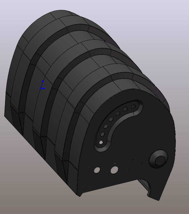

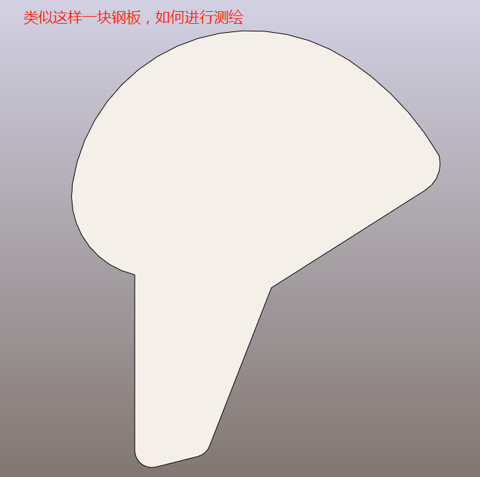

小弟的工作时常需要对来样实物进行测绘,我想问下关于下面两种图形,在不用到专用的测量设备的前提下,纯手工测绘有什么好的建议么。像下面图一的不规则钢板(是不是就是用直尺角度尺还有R规来测量,有没什么其它的技巧)然后就是第二章图中的这种塑料斗,长1米多,像这种大小的又比较复杂的塑料斗要纯手工测绘的话大家有没有什么可行的思路。在此先谢过,望各位有经验的兄弟给点建议
这种塑料斗
这种塑料斗

第一种:
这个问题可以转化成知道一段圆弧求半径的问题,在圆弧上任意取两点做切线,然后过切点做切线的垂线,两条垂线交于一点 这个点就是圆心,然后测量圆弧上任意一点到圆心的距离就是圆角半径了。
第二个。。。个人感觉也没什么好办法,有最优法是3D 扫描,直接成图,估计一般公司也没有这种设备。

1、找大学时候画手绘图那种点阵纸,东西摆正,描边,剩下的就是用平面坐标去表示关键点了,愿意再往下一部的话,那就用公式曲线模拟。
2、财大气粗的上三维扫描吧吧,想不到太好的办法,蹲个大神,看有没有捷径。
发表于 2020-7-2 13:10:48 | 显示全部楼层
第一种的话,投影仪投出来,然后做。 第二种,3d扫描吧。

抄数可以,就类似3D扫描。

SolidWorks2018版本以后 有个功能直接插入图片 生成模型

第一种,多测关键点的坐标。第二种手工没好方法。
