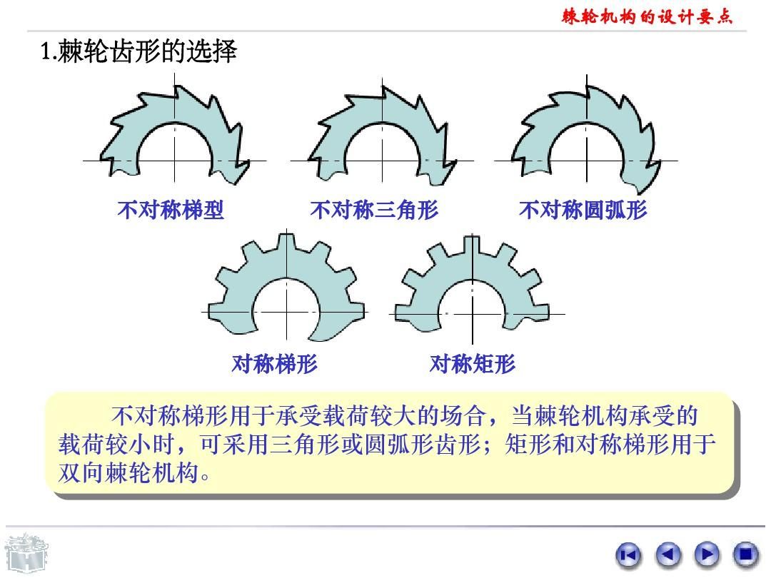

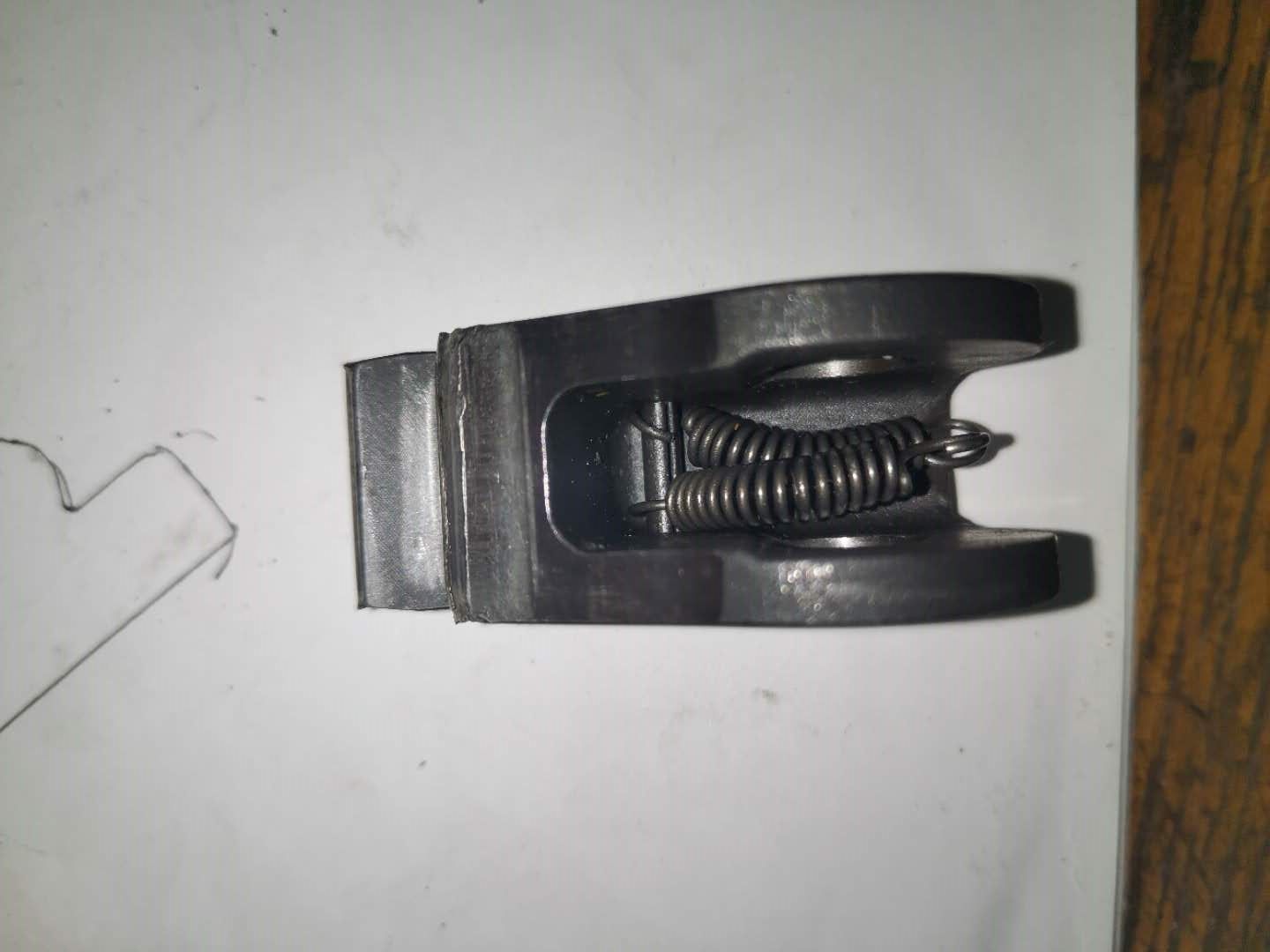

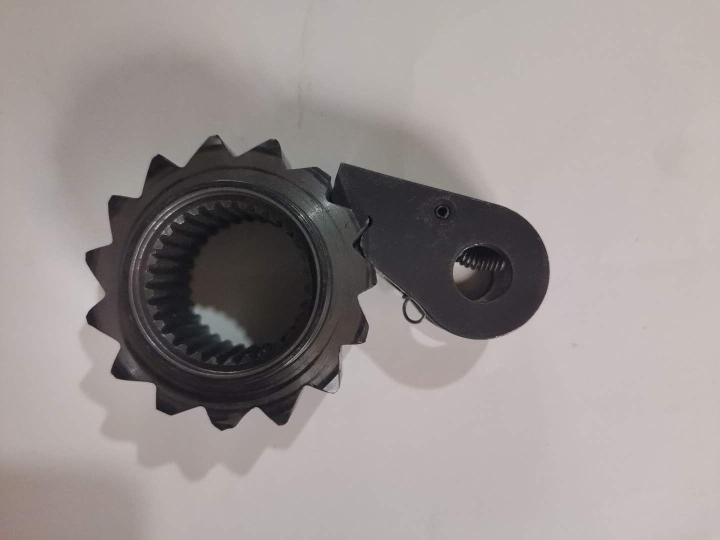

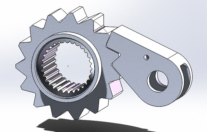

碰到一副棘轮,轮齿受损需要测绘重做一套。
从齿形看应该属于较常规不对称梯形齿。
关于棘轮机构,楼主有两个问题一直以来都没有得到较满意的答案,既然再次碰到了,拿出来大家看看。

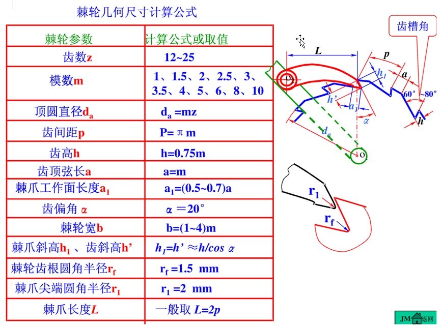

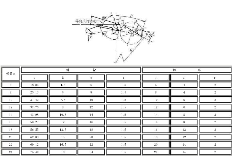

一,关于棘轮的设计计算问题
大家都知道棘轮虽常见但各种手册及教材中涉及棘轮的设计计算大都介绍的单一笼统,就拿我上面的例子来看一般的思路是
(1)棘轮齿形的选择
(2)模数、齿数的确定
(3)齿面倾角的确定
楼主也找到了一些关于棘轮标准模数(并没有找到相关标准号)及对应棘轮棘爪参数图。
但按相关资料所给的计算方式,往往和我实际测绘的数据相差甚远。画图一旦没有依据,会让人有如履薄冰的感觉。
二,还是关于多齿棘爪的问题(这个问题社区早间也有人提出过)
(1)普通棘轮结构,棘爪都是只有一个齿,多齿棘爪看似有过定义之嫌但应用中确实也不少见。
(2)多齿棘爪的棘轮结构与单齿的相比,负载是什么关系?是否可以简单计算做:多齿负载=单齿负载×齿数×系数(各齿间负载不均衡系数)
附图
卡在这里了

 楼主| 发表于 2020-7-2 09:09:45 | 显示全部楼层

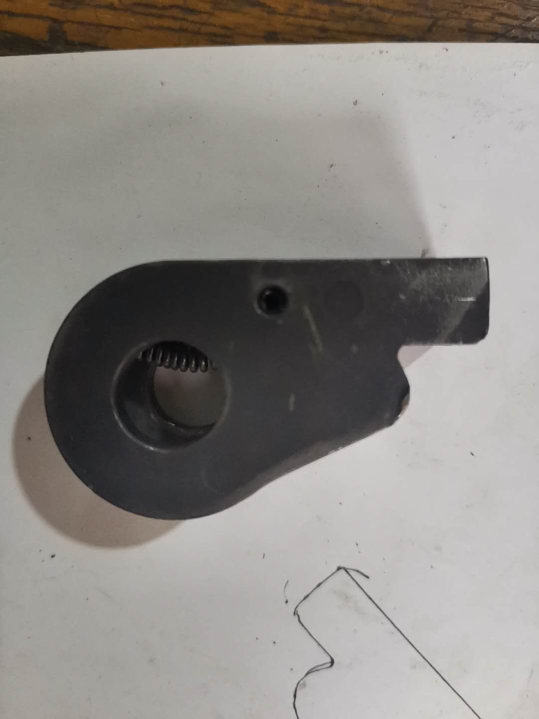

为避免先入为主,关于我的这组棘轮个人的推断是:
1.此机构只起到止回作用,所以齿形,模数等参数并不重要,至于齿面倾角疑问保留,主要是棘爪有拉弹恢复。
2.此机构主要是保证轮齿强度。
3.看结构这个应该算是多齿。
简单说就是能稳定卡住就行,其他随意^_^  发表于 2020-7-2 09:24

补焊在加工一下不就好了,看着可以补救,比加工省事多了。

学习了,我也觉得焊接+加工,这样或许简单些
