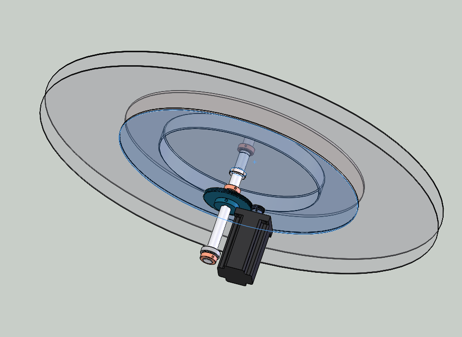

    如图所示, 图中的步进电机只是示意,后续改为调速电机, 卷盘的直径1000mm, 重量50KG, 如何算转动惯量或者转矩呢?
  这个公式算惯量怎么有嗲夸张呢?J=1/2*m*R^2 。
  转矩能用这个公式算吗? M=FL。

转动惯量和转矩的计算公式没有错。
转矩=转动惯量x角加速度

如果转动件只是圆盘,这个F用积分计算。

这种圆的,旋转的,选电机
先算惯量
然后拿惯量去乘角加速度得出转矩
就行了

你用solidworks测量一下转动惯量就出来了

上面我没有说明白, 是一盘卷料,M=FxL,  这里的F是整盘卷料的重力吗? L能算卷盘的最大半径吗?

楼上已经说了,圆形转动的物体,转矩得按惯量x角加速度,这和你的m=fxl   以及f=ma都是同一个公式不同受力分析下的不同表达形式!

加速度不知道, 卷盘不是一直都在转,隔一段时间转一下,就是说卷料走了一定的长度后, 卷盘再放卷一定的长度, 按照上面的公式J=1/2*mr^2,这个惯量好大,我有点质疑哪里错了?
