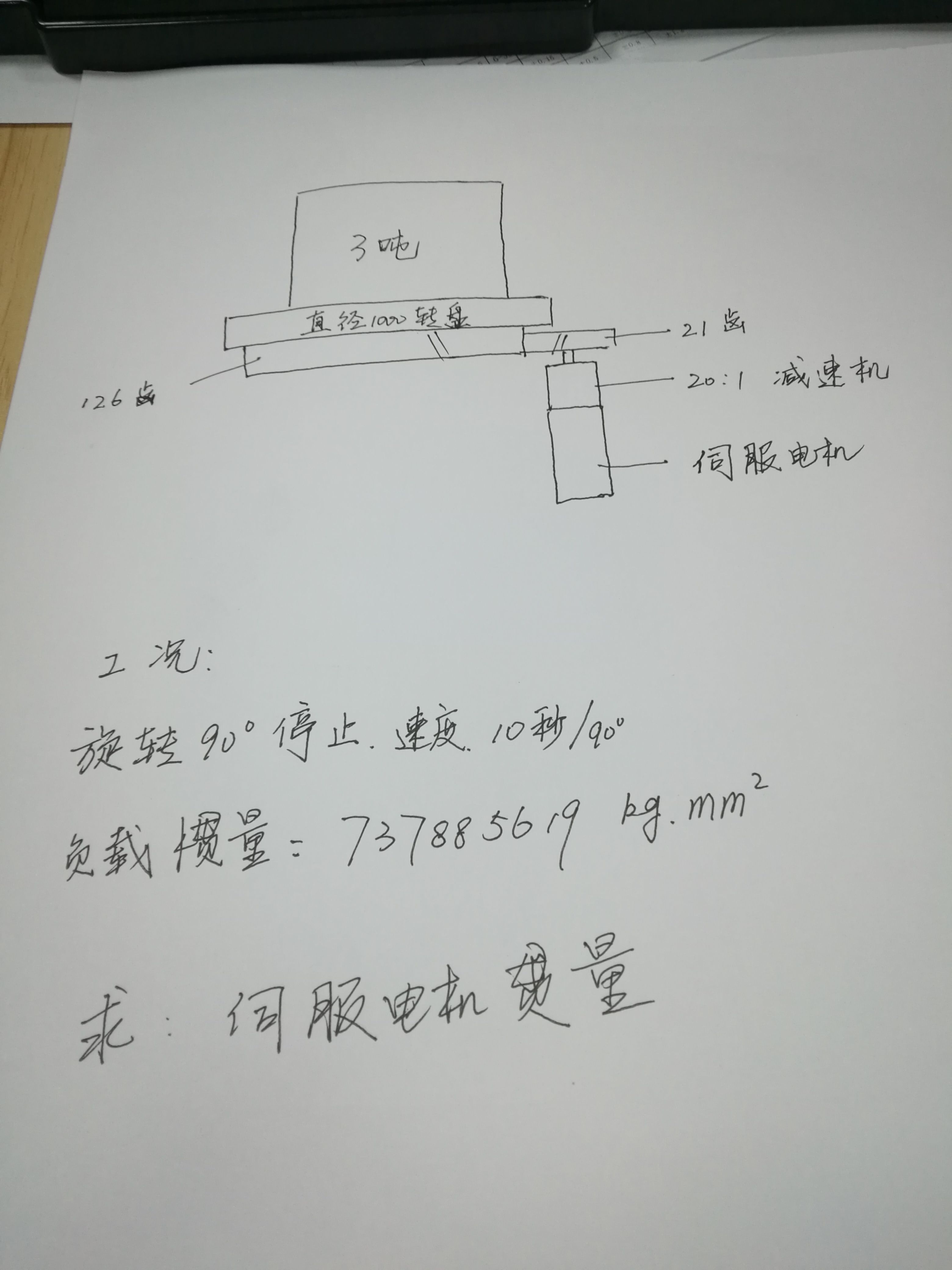

见图。转盘上有3吨物体,要转90°停止,伺服电机的惯量要多少才能停稳

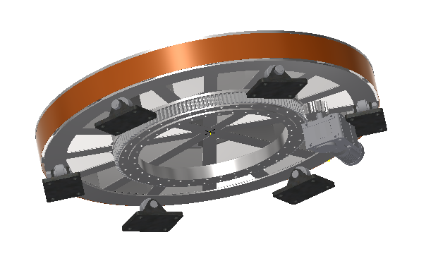

前几年做过一个类似的供参考一下,旋转平台直径2.5米,负载25T,旋转速度为1转/分钟,回转支撑直径1.4米齿轮传动( 142齿-17齿),钢轮钢轨摩擦系数按0.1,电机选择SEW异步私服K97DRE100LC4/BE5/HR/TF/AS7W        P=3KW    i=176.05    na=8.0rpm(最终选型由SEW核算)
示意图供参考
示意图供参考

发表于 2020-6-30 08:37:21 | 显示全部楼层
负载惯量除以两级减速的平方不就折算到电机上了吗
 楼主| 发表于 2020-6-30 08:49:16 | 显示全部楼层
要等于电机惯量?
比上电机惯量得到一个值,这个值的范围电机样本上会提供  发表于 2020-6-30 09:00

发表于 2020-6-30 09:00:30 | 显示全部楼层
http://www.cmiw.cn/thread-1014639-1-1.html 之前给你发过链接了,人家帖子里说的挺清楚的了

负载惯量除以两级减速的平方,大概是电机惯量的4-10倍,当然1倍是最好的,但是电机惯量要求就太大了,没必要,还有负载惯量要包括齿轮,转盘这些
