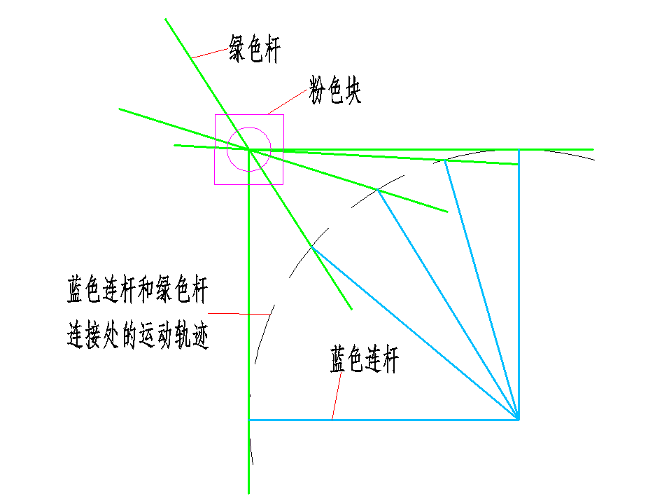

1、橙色的曲柄是动力输入,它的旋转带动紫色连杆运动,然后紫色连杆又牵引着蓝色连杆绕着中间的销轴旋转;
2、我们可以看到:白色固定架上的粉色矩形块,可以绕着中心的销轴旋转,然后绿色的移动杆又可以沿着粉色块滑动,这个时候绿色移动杆和粉色块的方向就是由两个旋转点决定的:一是粉色块中心处的;二是绿色杆和蓝色连杆连接处的。
当蓝色连杆旋转时,就会带着它和绿色杆的连接点做圆周运动,同时就会拖着绿色移动杆做如上的动作,我画了一个运动过程的简图,大家看一下可能更有助于理解(图中的粉色块只是没有跟着旋转,大家知道就行):
