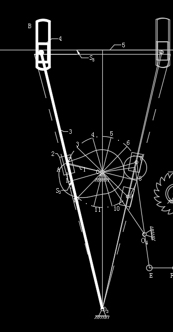

求助:图中B点的法向和切向加速度的方向?

大佬,我觉得有必要文字说明一下运动情况。
运动副、驱动

发表于 2020-6-28 11:20:12 | 显示全部楼层
是不是和O3和B点所在的圆(圆心O3)上的切向和径向(法向)一致。

 楼主| 发表于 2020-6-28 12:43:26 | 显示全部楼层
新鲜的橙子 发表于 2020-6-28 10:54
都叫切向和法向了,还能是哪个方向
我认为B3点的法向加速度是从B指向O3,切向加速度方向是垂直B3,小朋友说他们老师说不对。

 楼主| 发表于 2020-6-28 12:47:27 | 显示全部楼层
哪个是B3点法向加速度和切向加速度?法向从B点指向O3不对吗?
发表于 2020-6-28 13:51:53 | 显示全部楼层
因为B3点被限制只能在水平方向动,所以切线和法向就是水平和垂直两个方向
