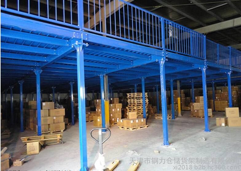

现在要做个钢平台,大概7米*35米*H3米,上面放一些设备。设备需要平台刚性要足够,震动要足够小,我司给出的方案是焊接,这样工期短,效率高点;客户要求螺丝连接,说焊接要变形。我想问下,钢平台用一般高强度(8.8级)螺丝连接,后期也是会变形的吧? 螺丝连接和焊接那种要好点,不考虑后期拆除。

焊接和螺栓连接都行。既然是客户要求用螺栓连接,就按客户的要求吧。
发表于 2020-6-26 23:54:39 | 显示全部楼层
客户要求螺丝连接,说焊接要变形。客户说的有道理
发表于 2020-6-27 09:20:44 | 显示全部楼层
变形?难不成你那钢结构还要多高的精度不成
发表于 2020-6-27 10:08:14 | 显示全部楼层
对房屋结构来说,谈不上变形问题吧。
刚性应该焊接好点。
