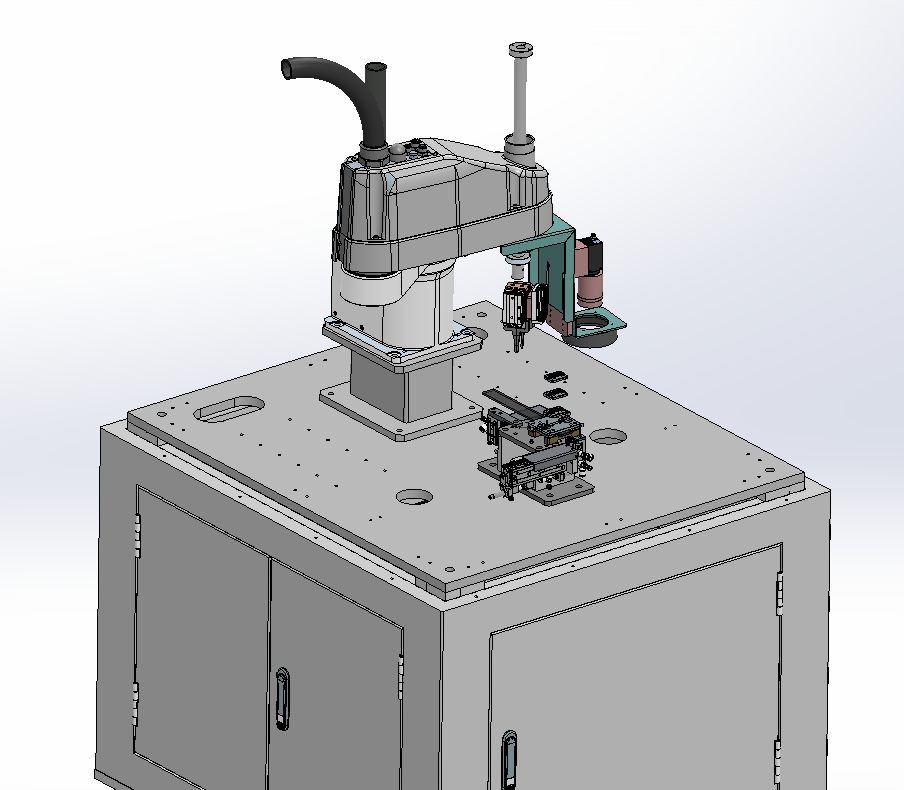

如题,四轴机器人固定在一个方通焊接的架子上,下架重量需要达到机器人重量的多少倍,可以有效防止震动,有大神了解么?

 楼主| 发表于 2020-6-29 09:16:55 | 显示全部楼层
远祥 发表于 2020-6-25 07:42
楼主不会直采用配重,而不用打膨胀螺丝与地面固定吧??
代工厂不让地面打螺丝,都是3C设备,基本上直接放地面上;下面地脚加了防震脚垫,有时候效果不大,特别是附近有一些震动比较大的设备会有影响;
我们的设备普遍偏小,1200x1000以内的视觉检测设备,有时候机器人上面挂相机或者机器人去产品去固定位置检测,所以对震动比较敏感;
 楼主| 发表于 2020-6-29 09:21:36 | 显示全部楼层
如图上的小设备,不知道各位大神有没有好的建议,防止震动?有听别个说有个简单估算,机柜重量是机器人重量的一定倍数可以防止震动,但是找不到资料啊
 楼主| 发表于 2020-6-29 09:22:15 | 显示全部楼层
发表于 2020-7-4 15:11:55 | 显示全部楼层
脚杯要用带有缓冲垫的,脚杯直径不能低于100mm,方刚架底部焊20mm厚的钢板,不够方钢管里可以灌铁砂,机器人底部可以加一块缓冲的橡胶垫
