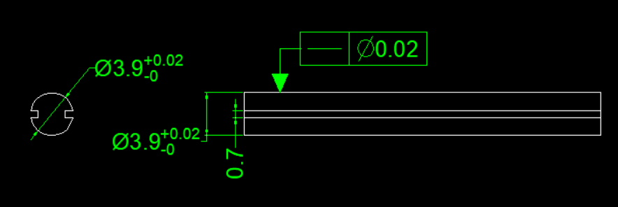

大家早上好,因为工作中设计的零件很少用到形位公差,今天需要设计一根800多MM长的细棒,标注公差时候犯难了。我是直接标注直径给个公差值,还是标直线度的形位公差呢。 那个0.7的槽也从头到尾也需要直线度0.05 范围内。 请各位朋友给个意见,我学习下,谢谢啦
 楼主| 发表于 2020-6-22 11:15:44 | 显示全部楼层
如图所示
 楼主| 发表于 2020-6-22 11:18:11 | 显示全部楼层
如图所示
如图所示
如图所示
 楼主| 发表于 2020-6-22 11:38:04 | 显示全部楼层
标错了,是标的圆柱度,不是直线度

直径公差只控制轴每个截面的直径,不控制整个长度内轴弯不弯。直线度公差一般来说只控制轴弯不弯,弯多少,不控制轴的直径。按你描述的轴的长度和直径,不清楚你具体是什么材料,打算用什么工艺去加工。但一般加工工艺来说,基本上达不到你图上0.02的直线度(800mm长,3.9mm的直径),另外你在3.9mm的直径上的0.7mm的正反两面通长槽子,0.05的直线度。用什么加工方法呢,拉?钼铜放电?放电也需要做做么长的放电刀具?难!!!

都要标的,一个尺寸,一个形状,这么细长好奇干吗用的?

控制轴线的直线度,至于槽,可以标中性面的对称度

穿一根钢管用,我想我标注了直径公差,然后再标了直线度形位公差,现在相当于两个公差要求了把,
你这个直线度公差与直径公差是符合独立原则的,互不影响,可以标这两个两个公差,标了这两个公差,就是两个公差要求  发表于 2020-6-22 13:07
