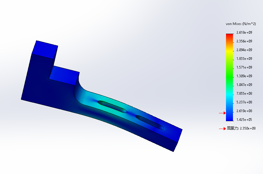

大神来判断一下这个零件是怎么断的

硬度太高了吧,单独看这个件,感觉是里面长孔支撑,外面长孔悬空压紧了吧。

要说明一下这个工件的工艺过程才比较好判断。有没有锻造?
发表于 2020-6-22 08:41:35 | 显示全部楼层
没工况,神仙难断。
发表于 2020-6-22 08:54:25 | 显示全部楼层
拉断,因为有一段截面是倾斜的

为什么要用硬度这么高的材料
发表于 2020-6-22 19:26:25 | 显示全部楼层
淬火的硬度过高,会导致零件变硬变脆,从而容易断裂。

材料或是热处理问题,如果这产品设计本身没问题的话
发表于 2020-6-23 11:15:02 | 显示全部楼层
结构不合理,过度选材

是不是大体这个样子
是不是大体这个样子
发表于 2020-6-24 14:05:10 | 显示全部楼层
应该是韧性差的原因
