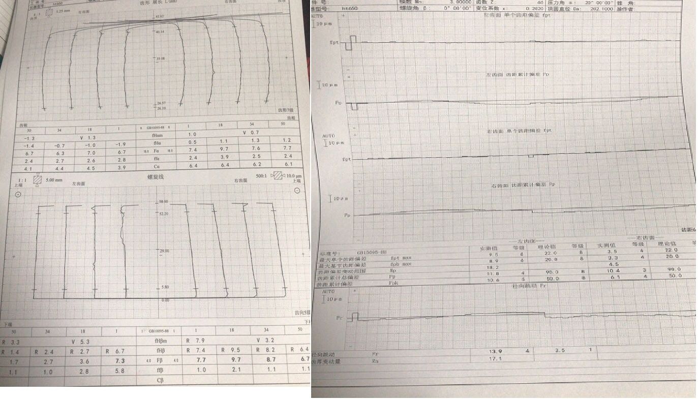

齿轮检测图表
发表于 2020-6-21 17:29:43 | 显示全部楼层 |阅读模式
运转发现声音有些重,齿轮检查了一下,感觉不怎么好,高手帮诊断诊断问题出在那里了?
发表于 2020-6-21 17:41:17 | 显示全部楼层
看不懂耶,你直接说你检测分析的结果吧。那脉冲是怎么回事?开始啮合时出现的声音?
发表于 2020-6-21 18:21:10 | 显示全部楼层
第二张图片的文章看不清楚。
发表于 2020-6-22 09:26:20 | 显示全部楼层
对齿顶进行修形
发表于 2020-6-22 09:37:21 | 显示全部楼层
已经很好了,看上去  至少滚刀滚出来的光洁度还是很好的
发表于 2020-6-22 19:02:50 | 显示全部楼层
齿轮轮次在传递载荷时会发生不同程度的形变,在齿轮啮人和啮出的瞬间,沿齿轮啮合线方向会产生啮合冲力,从而在齿轮传动中引起一定的扭转振动的噪音。因此重合度过小会导致齿轮噪音。
