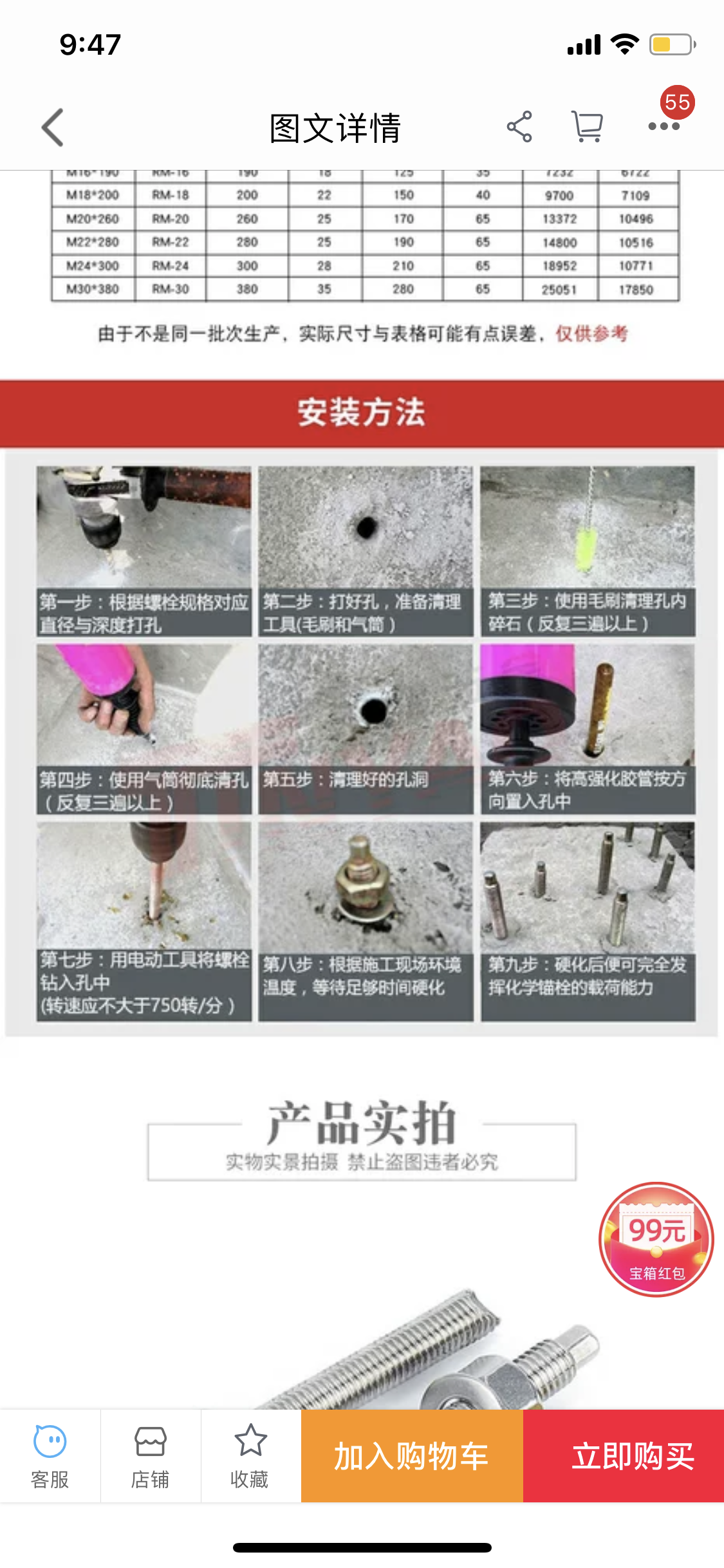

感谢兄弟。第一次听说化学螺栓。是不是这样可以把螺栓与孔壁的水泥彻底粘在一起,就像用胶粘的一样。我天猫找了一下,有个安装步骤7没看懂。; H( S/ @5 ^! A/ v3 X+ U
8 x, c. f9 Q  N1 u8 F
7,钻的过程也是搅动化学药剂的作用,此案最大问题是孔开在天花板上,对传统的用法是倒过来的,化学螺栓还是不太适合。  发表于 2020-6-22 20:57
6是将玻璃试管样的含化学药剂的小瓶插入孔洞,7将螺栓上面小于螺纹的那个小六方柱夹在夹头上用螺栓杆的另一头钻进放入玻璃试管的孔洞,当然试管就会碎掉的。然后静置一段时间螺杆和水泥基础就结合在一起了。  发表于 2020-6-22 20:42
这第七部,不是用在混凝土上的,用在钻的动的材料,如石膏板等。  发表于 2020-6-22 10:19
