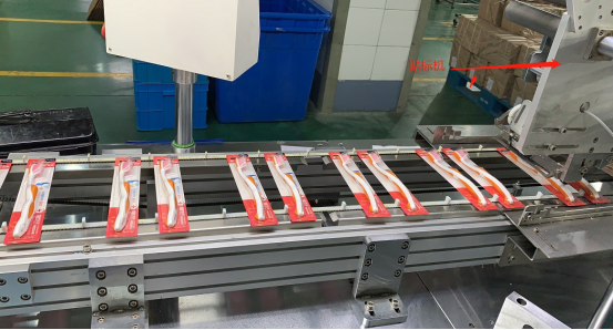

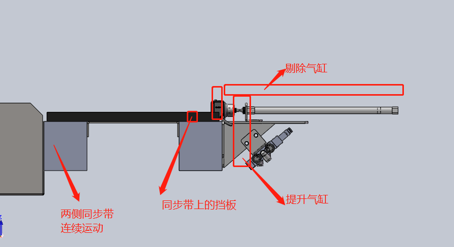

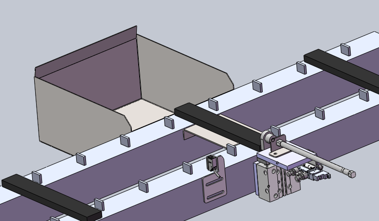

由于同步带上带有挡边,怕气缸伸出后会挡到,所以我想将剔除气缸放高点,使得气缸伸出后不会挡住同步带上的挡边,回程时提升气缸伸出,这样剔除气缸上的推块也不会挡到挡边了。这个方法行不行,有没有更好的方法。

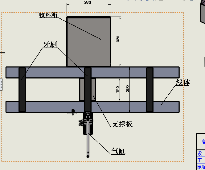

 楼主| 发表于 2020-6-18 17:15:31 | 显示全部楼层
补个图,不行的地方请大家指教下
发表于 2020-6-18 17:33:05 | 显示全部楼层
我的话不会用气缸。直接弹过去快啊。另外,我上一句话是认真的。
不理解(=_=)  发表于 2020-6-18 18:31
发表于 2020-6-18 17:38:14 | 显示全部楼层
为什么你的剔除气缸用单杆的,不会旋转起来吗
这是方案图来着,没有弄那么细,拿以前的模型先用着。  发表于 2020-6-18 18:33

发表于 2020-6-18 17:49:15 | 显示全部楼层
有一种防扭转气缸
发表于 2020-6-18 18:23:00 | 显示全部楼层
这箭头方向真是令人愤怒,楼主不是专业出身吧
对,我打杂划水的  发表于 2020-6-18 18:34
发表于 2020-6-18 18:40:29 | 显示全部楼层
这不好,节拍跟不上。档边不能挖掉一节吗

发表于 2020-6-18 22:21:36 | 显示全部楼层
这级升的,是升高了那么一点点。多了个气缸,重量也升了。为了剔除这没标的,气缸也蛮拼的
