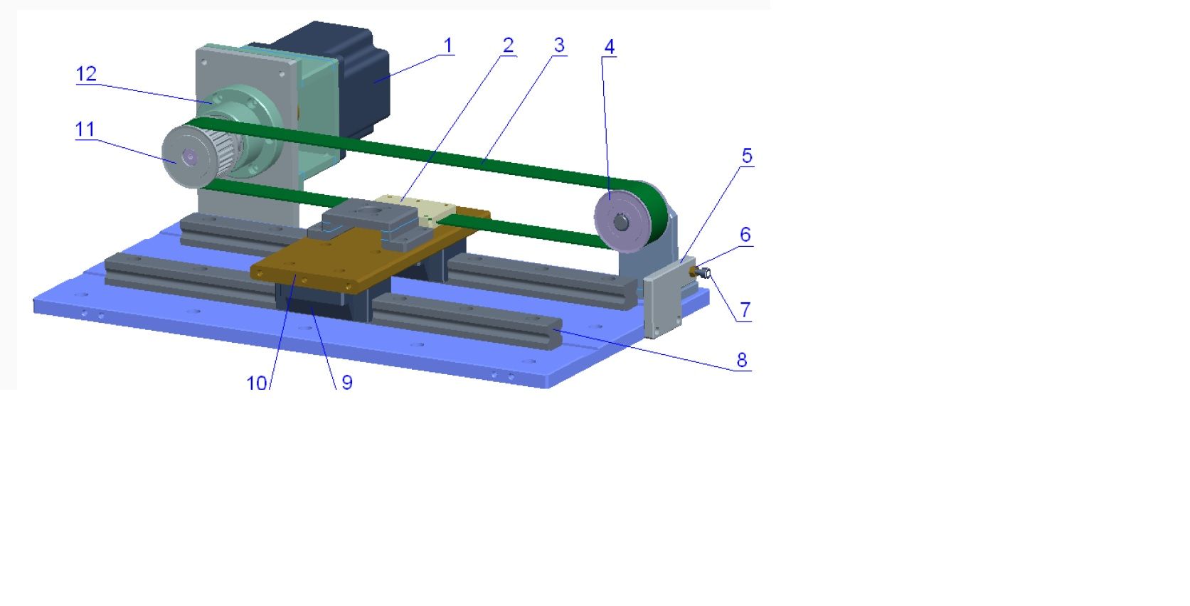

如下为经典的同步带滑台机构
滑台行程1米,重量算2KG吧,要求滑台1秒往返一次,加减速时间按0.1秒计算;
0.5秒走完1米,去掉加减速0.2秒,0.3秒走完1米,最大速度按3米/秒,(这么高的速度用同步带 用这种机构是否合适呢?)
请大家指点完成同步带 选型和伺服的选型
发表于 2020-6-17 16:55:35 | 显示全部楼层
  遇到偏载,这种结构就会有问题。

发表于 2020-6-17 18:48:03 | 显示全部楼层
这么高的速度?感觉要上直线电机才行
发表于 2020-6-17 19:39:26 | 显示全部楼层
直线电机,同步带不是这么操的
发表于 2020-6-17 22:30:06 | 显示全部楼层
受力有点问题,还有这么大的速度带轮最好设置张紧装置
发表于 2020-6-17 22:43:07 | 显示全部楼层
这么快的速度,恐怕系统反应不过来,精度不够。
发表于 2020-6-17 22:48:47 | 显示全部楼层
高速对应同步带没毛病,你0.1s就启停,时间短,惯性大,要匹配电机的惯量
发表于 2020-6-18 08:52:34 | 显示全部楼层
用直流电机可以,步进电机可能达不到。
发表于 2020-6-18 10:30:52 | 显示全部楼层
算算最大加速度是3G,加速度过大了
