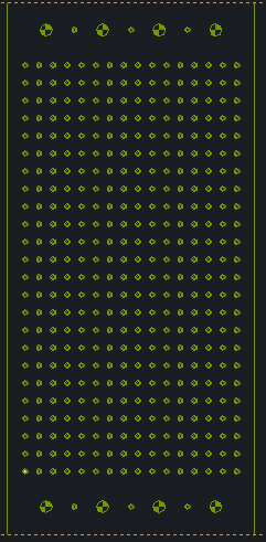

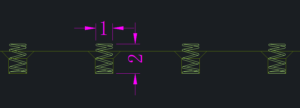

用真空一次吸取上百个小弹簧,怎么吸稳不掉
发表于 2020-6-17 15:42:56 | 显示全部楼层 |阅读模式
发表于 2020-6-17 15:58:42 | 显示全部楼层
什么意思?真空吸弹簧?一次吸一百个?
发表于 2020-6-17 16:06:27 | 显示全部楼层
弹簧不适合用真空吸,可以考虑电磁铁等方式
发表于 2020-6-17 16:08:46 | 显示全部楼层
怎么吸的?
发表于 2020-6-17 16:09:23 | 显示全部楼层
我感觉电磁铁更靠谱
发表于 2020-6-17 17:05:53 | 显示全部楼层
弹簧是啥材质的?
 楼主| 发表于 2020-6-17 17:30:23 | 显示全部楼层
弹簧是不锈钢的,不导磁!
发表于 2020-6-17 18:27:18 | 显示全部楼层
用带有斜度的销涨紧,下料时有块板做位移使其脱落;是否可以达到你的要求
发表于 2020-6-17 22:17:06 | 显示全部楼层
过盈撑出来应该也可以
 楼主| 发表于 2020-6-18 11:02:50 | 显示全部楼层
弹簧不许夹、撑!
