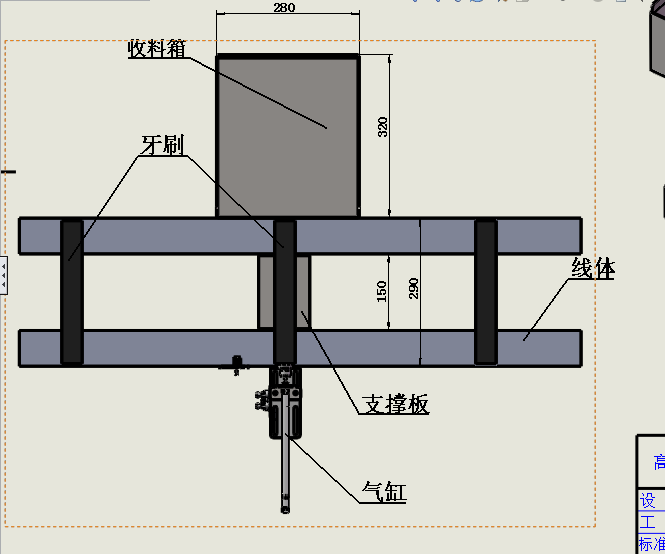

新手请教两个问题:1、物品重量28g,如图,气缸推出去速度够快的话是不是中间不加支撑板也可以。
2、现在气缸的行程是200的,行程会不会选过大,这么轻的物品是否可以减小行程到150,后面靠惯性推出去。

牙刷,28g,算是很轻的物品了,不知道你的输送线是连续行进的?还是步进式?气缸伸出时如果输送线不停止,那就要考虑气缸是否会被横向力撞击,如有,不建议直接推,要加导向杆或滑轨等。至于选短一点的行程,靠惯性力把牙刷推出,也是可行的,就看对这个可靠性的要求,小概率情况牙刷卡在输送线未推出,会不会造成其它影响?计数不准?卡在输送线等等,如果无所谓,也可以尝试。

您好,谢谢指导。线体是连续输送的,两端是同步带,输送速度是40个/min,其它的我也不清楚,我只是做方案的,只是自己想了解下不理解的地方。

从你的图上看,牙刷间距约380~400mm,推算移动速度约:250mm~300mm/s,挺快哦,这个气缸不带导向的话,气缸杆有可能会被搞坏。

真费事儿,直接用气吹好了,只要气力够大,肯定能吹下去的
发表于 2020-6-17 13:40:48 | 显示全部楼层
看这个2个同步带中间是空白的可以在中间加一个导向的,牙刷过来直接滑进收料盒里
发表于 2020-6-17 13:57:33 | 显示全部楼层
赞同楼上的,就是把牙刷装到收料箱吗 为什么要浪费气缸,直接搞个限位让它自己滑进去啊
发表于 2020-6-17 14:48:33 | 显示全部楼层
把收料箱放在端部,就可以直接收进去了。
 楼主| 发表于 2020-6-17 15:08:26 | 显示全部楼层
不好意思,我可能没说清楚,我重新说下情况,前面有视觉识别牙刷上的标签,这是剔除组件来着,没有识别到标签的牙刷会被剔除出去。
发表于 2020-6-17 15:55:55 | 显示全部楼层
不用支撑板,行程可以短,这么轻的东西,气缸速度很快的,行程长反而节拍会慢。
