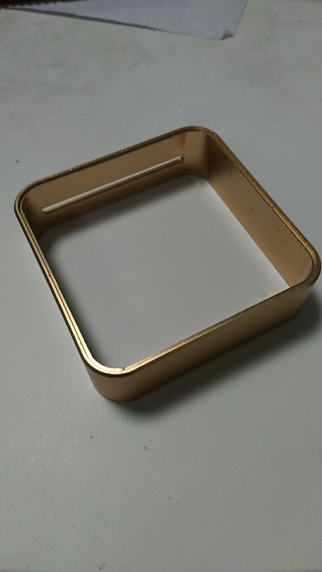

为提高CNC加工效率需要做一个气动夹具,向大神们请教!!!要求:需要加工外边四个面,上下两个端面(工件尺寸:70x70x20mm)
装夹数量:一次装夹10个以上
补充说明:1,之前做了一个用皿头螺丝拧紧,内侧撑开固定的治具,一次加工20个,但是装夹太费时间,整个夹治还很重,不能说是一个夹具上CNC加工,一个夹具在外面装工件。
                2,想做一个气动的夹具,只需把进气阀关闭,出气阀打开,工件就能取下并装上,关闭出气阀,打开进气阀,工件就能固定。
方形铝型材
方形铝型材

在你原来手动夹紧松开的 地方 换成气缸  然后就是一些气路附件(气管,二联件,电磁阀,气管接头,排气节流阀) 买回来连接下 最好电磁阀线圈连接到加工中心的PLC输出点上 这样直接就可以在加工中心操作面板上手动按或者全自动都可以
发表于 2020-6-16 13:51:15 | 显示全部楼层
你这个在你原来的基础上把螺丝换成连接气缸的拉杆就行。
这个最主要的问题点是需要保证在拉紧的时候,四方位置保持不变。

两端面是要加工那个凹台?
发表于 2020-6-16 21:37:49 | 显示全部楼层
定位点和夹紧点先确定出来。
