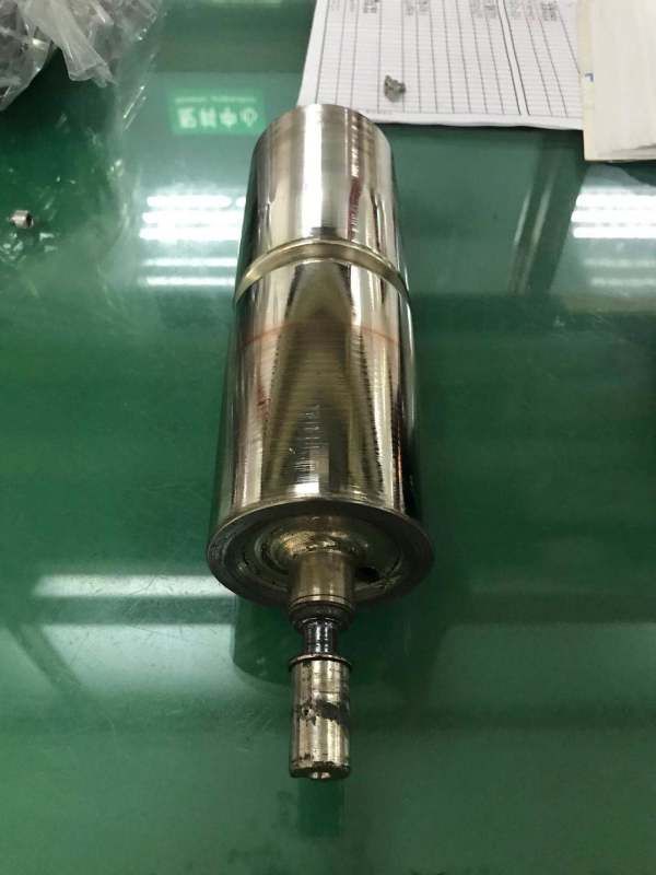

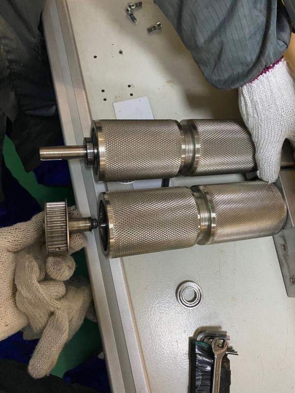

皮带线轴磨损严重,是什么原因?
轴头轴承位置磨损很严重
轴头轴承位置磨损很严重

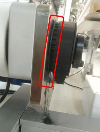

伺服电机同步到传动
伺服电机同步到传动
发表于 2020-6-15 23:18:37 | 显示全部楼层
同步轮擦边?
发表于 2020-6-15 23:27:23 | 显示全部楼层
估计装斜了,要不,就是架子变形。反正位置不正
发表于 2020-6-15 23:56:43 | 显示全部楼层
滚珠轴承受力太大了吧。
发表于 2020-6-16 07:16:54 | 显示全部楼层
。。。。和我们的输送线 滚筒问题一模一样。我们分析两点,一是与轴承配合不好 导致轴和轴承产生相对转动 磨损,二是两轴承位 同轴度不好导致的磨损。我们现在的方式  用偏心套轴承将轴和轴承锁死,磨损问题相对减轻很多

发表于 2020-6-16 09:46:43 | 显示全部楼层
激光熔覆,修复回转体杠杠的。。

发表于 2020-6-16 10:43:28 | 显示全部楼层
皮带涨力过大,或者皮带位置不对中,侧面磨
发表于 2020-6-16 10:55:54 | 显示全部楼层
回到过去220 发表于 2020-6-16 07:16
。。。。和我们的输送线 滚筒问题一模一样。我们分析两点,一是与轴承配合不好 导致轴和轴承产生相对转动  ...
"用偏心套轴承将轴和轴承锁死,磨损问题相对减轻很多"。这句话暂时没理解明白。偏心轴承不是还是轴装在轴承孔中么?那么轴与轴承孔有间隙,应该也一样会磨损吧。而且偏心轴承的轴不是做圆周运动的么?也就是辊也做圆周运动(绕轴承中心),那它转到内侧时,皮带不松了?不知这样的理解对么?能不能给张图,讲讲偏心套轴承锁死轴和轴承的原理。
叫法不同吧 应该叫锁紧套轴承。就是带座轴承 外圈上带个顶丝的锁紧套,安装后用顶丝将轴承内圈和轴紧死,减少相对运动的磨损  发表于 2020-6-16 13:25
