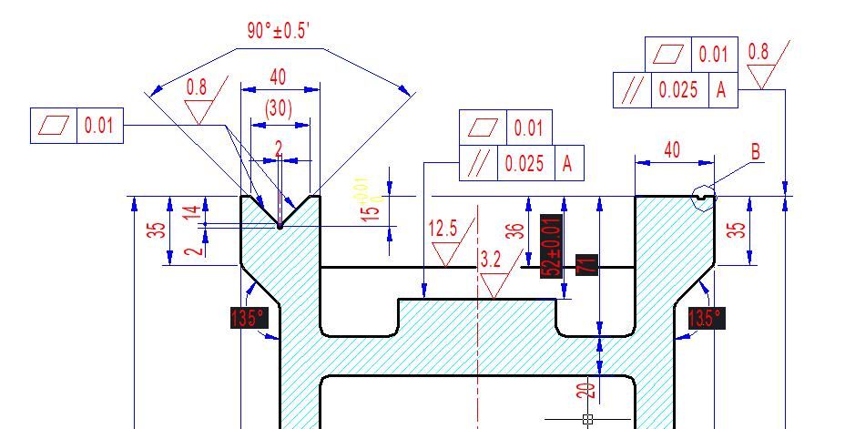

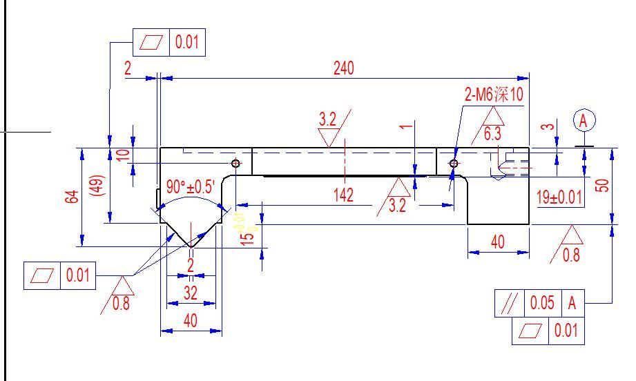

     请教一下各位大虾,我需要设计一个中走丝线切割机床上用的导轨,如下图,采用的是一个V型+一个平面组合,其中固定导轨长560,活动导轨长400,想请教一下大家,导轨面的精度改如何控制,如图的标注是否有问题呢?

15那个尺寸有问题,活动导轨40尺寸那个面可能会悬空
 楼主| 发表于 2020-6-15 21:47:45 | 显示全部楼层
是因为公差给的不合适么?这次两件导轨都是给了+0.01的公差,如果更改成固定导轨+0.01,活动导轨-0.01,是否可以避免这个问题?
发表于 2020-6-15 22:05:19 | 显示全部楼层
木简言 发表于 2020-6-15 21:47
是因为公差给的不合适么?这次两件导轨都是给了+0.01的公差,如果更改成固定导轨+0.01,活动导轨-0.01, ...
你图上没给公差呀,保险起见,活动导轨15取负差,短点好些,这个尺寸公差可以放大些。减小加工难度
发表于 2020-6-15 22:27:48 | 显示全部楼层
首先基准选定有问题,闲了我给你找个标准的图参考吧。

15尺寸不用刮削吗,你这个功能跟车床的大托板一样吗,车床是V型槽里贴塑胶再铲刮打表
