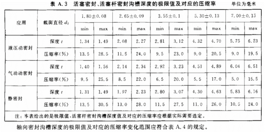

各位大佬,想问问O型圈孔轴密封O型圈的压缩率是怎么计算出来的啊,是不是(线径-沟槽深)/线径这么计算啊

一般按20%——30%

是你说的这种算法,至于和表中参数不和,我个人理解是考虑了配合间隙。

发表于 2020-6-16 21:07:11 | 显示全部楼层
压缩率W通常用下式表示:
  W=(d0-h)/d0 ×100%
  式中d0-----O型圈在自由状态下的截面直径(mm);
  h------O型圈槽底与被密封表面的距离(沟槽深度),即O型圈压缩后的截面高度(mm)
