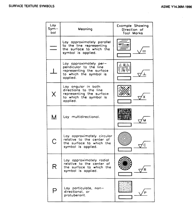

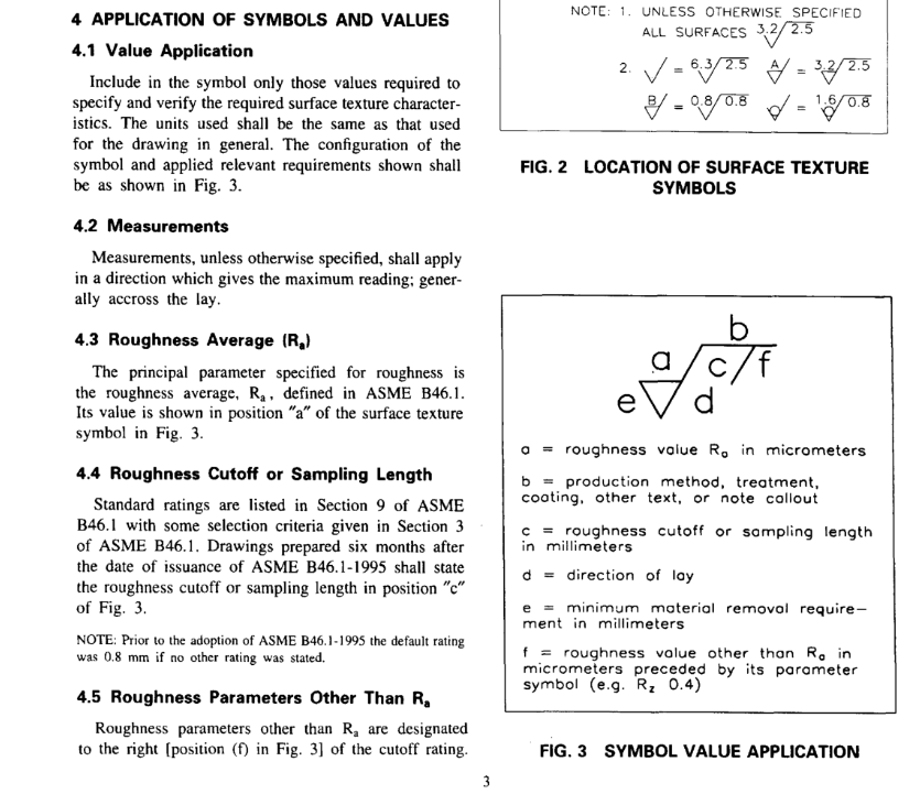

楼主的图纸中也不是完全按ANSI标准标注的。
