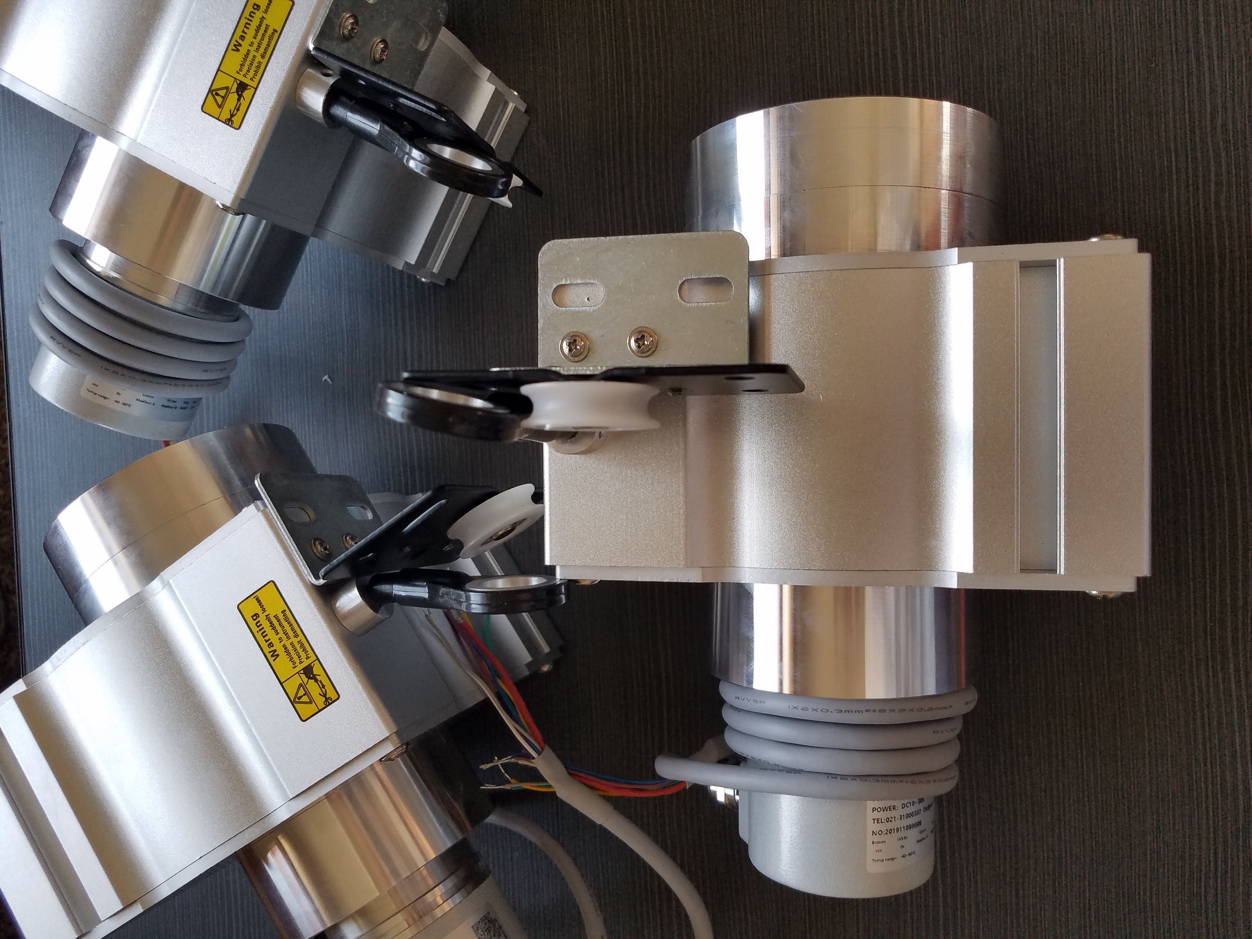

 楼主| 发表于 2020-6-15 12:14:23 | 显示全部楼层
远祥 发表于 2020-6-14 18:00
是这种传感器吗?
对的
 楼主| 发表于 2020-6-15 12:17:09 | 显示全部楼层
459827194 发表于 2020-6-15 11:44
太长的拉线  对安装要求比较高,用过上海时易 的,485 通讯,用了好几台结果通讯延时太大,最后换了
多谢
发表于 2020-6-15 12:56:36 | 显示全部楼层
拉绳传感器,主要看测量行程、测量精度及电气接口。安装方面,基本上都是要求钢丝绳拉出的出口位置要水平,减少钢丝绳的摩擦,如果拉出不水平的话,可以装个导向轮 (如需相关咨询或是资料可私聊)
