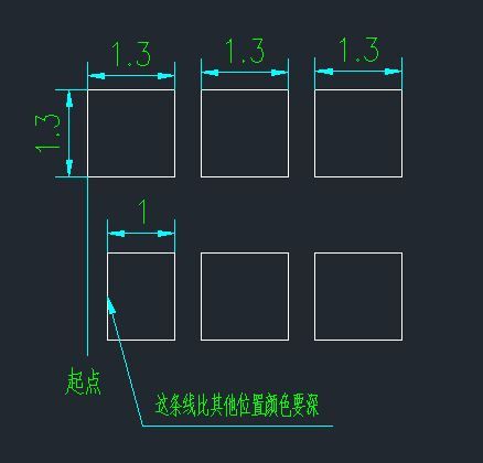

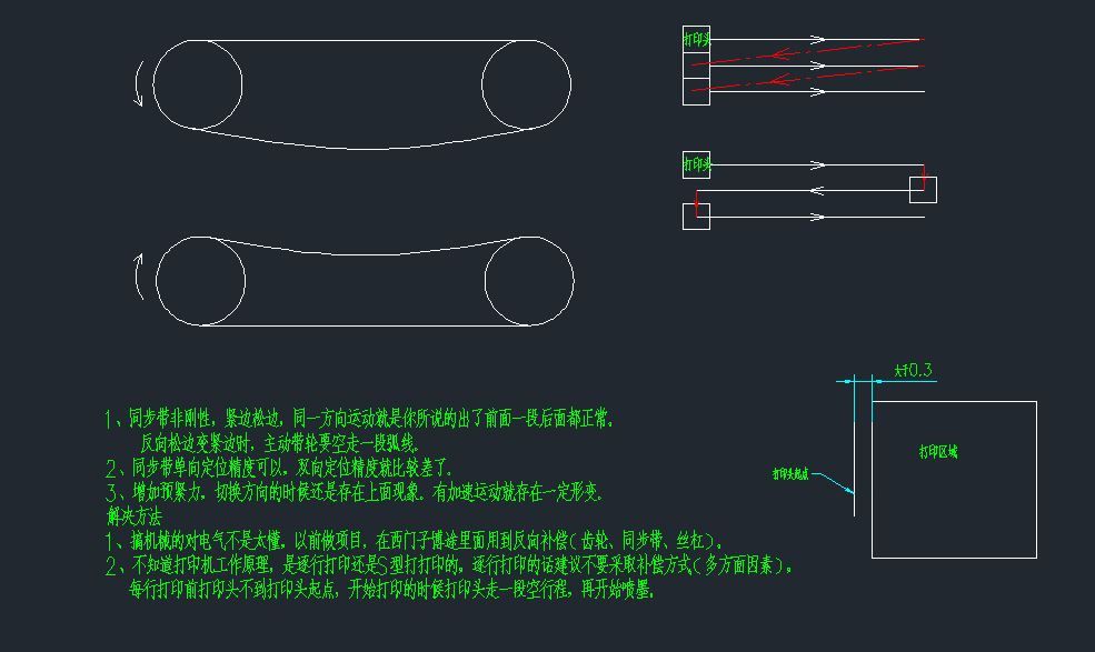

打印机同步带往复运动,打印产生偏差

回退的动作是通过同步带带动辊轴反转。
不知道现在的情况是不是这样的效果,如果是这样的效果的话,就是带传动的正常现象了,控制要改下就可以
 楼主| 发表于 2020-6-12 12:16:08 | 显示全部楼层
xieyongmou 发表于 2020-6-12 11:15
不知道现在的情况是不是这样的效果,如果是这样的效果的话,就是带传动的正常现象了,控制要改下就可以 ...
是这样的现象,兄弟你的意思是带传动的时候,往复运动启动瞬间都会有一段空走距离。软件进行补偿控制解决。

lz_3039 发表于 2020-6-12 12:16
是这样的现象,兄弟你的意思是带传动的时候,往复运动启动瞬间都会有一段空走距离。软件进行补偿控制解决 ...
发表于 2020-6-12 14:18:15 | 显示全部楼层
就是相当于打印做了一个偏移,就和你现在出现的现象一样,后面都正常,意思就是前边那一段设置成非打印区,但是实际打印的时候打印头要移动到那。

发表于 2020-6-13 10:24:07 | 显示全部楼层
除非同步带传动扭矩比较大,或者同步带没有张紧,否则同步带传动回程间隙的可能就比较小了,因为它本身需要张紧才能工作,同步带跟同步带轮是紧紧压在一起的,不至于有太大的回程间隙,这跟齿轮的齿间间隙不一样。当同步带选型不太合适,而传动扭矩比较大的时候,它会被拉伸(整带变长,齿形弯曲),这也可能导致出现短暂传动滞后,结果类似有间隙,但根本原因不是“间隙”。
另外,是电机直驱同步带?如果有齿轮结构,先排除齿轮结构的间隙。
还有,考虑电机自身是否存在丢步问题,出现丢步,一般偏差会越来越大,我们都是通过每个循环“回零”解决。
如果仅是反向的第一个有偏差,且总是这个偏差距离,最简单的,软件进行反向补偿即可。
