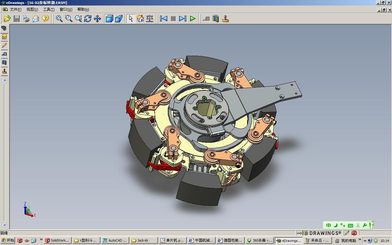

本帖最后由 喂我袋盐 于 2019-7-21 21:51 编辑 8 T/ C  Z. d" G3 L
rabias 发表于 2009-3-8 10:18
& Y7 \  n) A: u$ |: ]& z6工位的取标器   做得很好
9 n0 B- I; v" n% z0 k/ m这个德国凸轮,好在哪里,愿闻其详+ Y' x+ |& L2 A( X
@智狼野心 借用图片 http://www.cmiw.cn/data/attachme ... 7xpuzufp582zct7.jpg8 n! v1 l5 F$ F' H' _8 [" D9 O
. U% t3 r8 d; e$ b1)连杆4-1-1(摆杆)的M5螺母有必要么?8 c  A' r. z+ R/ y- B1 U
2)6个海绵的导向,是否可以改进?
% e8 B6 C! Z3 W$ C/ h- e7 D4 L3)夹指,夹指轴这部分,感觉复杂了,应该可以简化;
4 ^9 m) P( F( D! X4 Q" Y, k4)上下两层,总共12个垫块,是否太复杂了,加工麻烦,能否简化?  ~" C6 d3 A! v& F# C" q/ Z( ^, V
5)图中很多螺丝都干涉了,小问题不少。) R( W, V" y: f0 S5 D
, _4 l* E+ q5 z. S6 z& n& A% u; Z6 C: Q@Cavalier_Ricky 请教大侠!6 [; a% E% M3 A, v/ K3 N8 w
